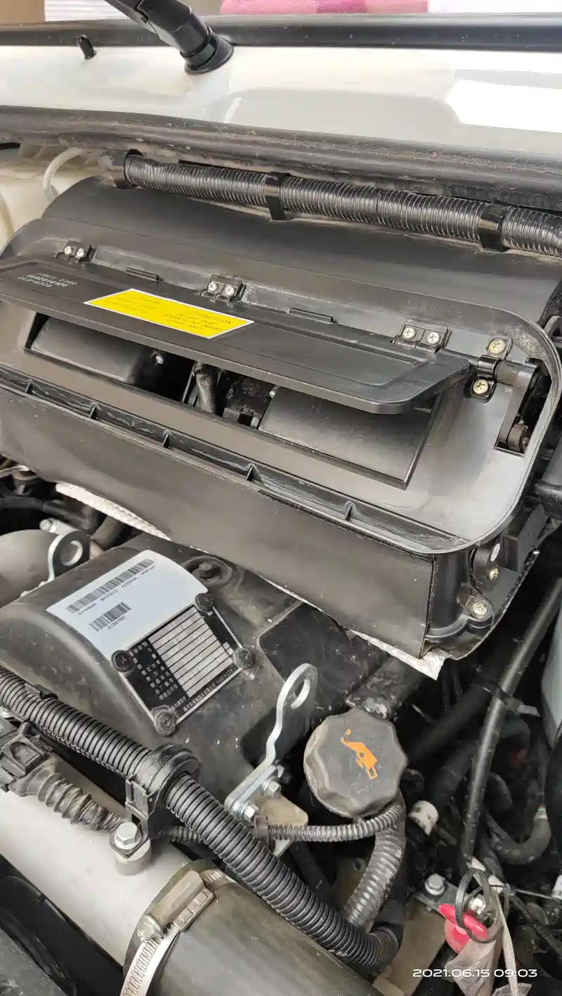

依维柯得意发动机舱里    这个盒子打开了 什么原因  不是严禁打开吗       有懂得麻烦告知一下

灰土大,一直关着
孝感车友9881033 关禁闭 已屏蔽
这是汽车外循环打开了,里面有汽车内外循环控制开关

阁瑞斯
外循环,关上就把内循环打开

这是控制内外循环的,控制按钮在仪表台右边,档杆的前面,空调按钮处

灰土大,一直关着
东北人在珠海 关禁闭 已屏蔽
这个不建议用手扣,中控台有控制开关,关上就行了,我都用胶封死了,免得进灰尘
