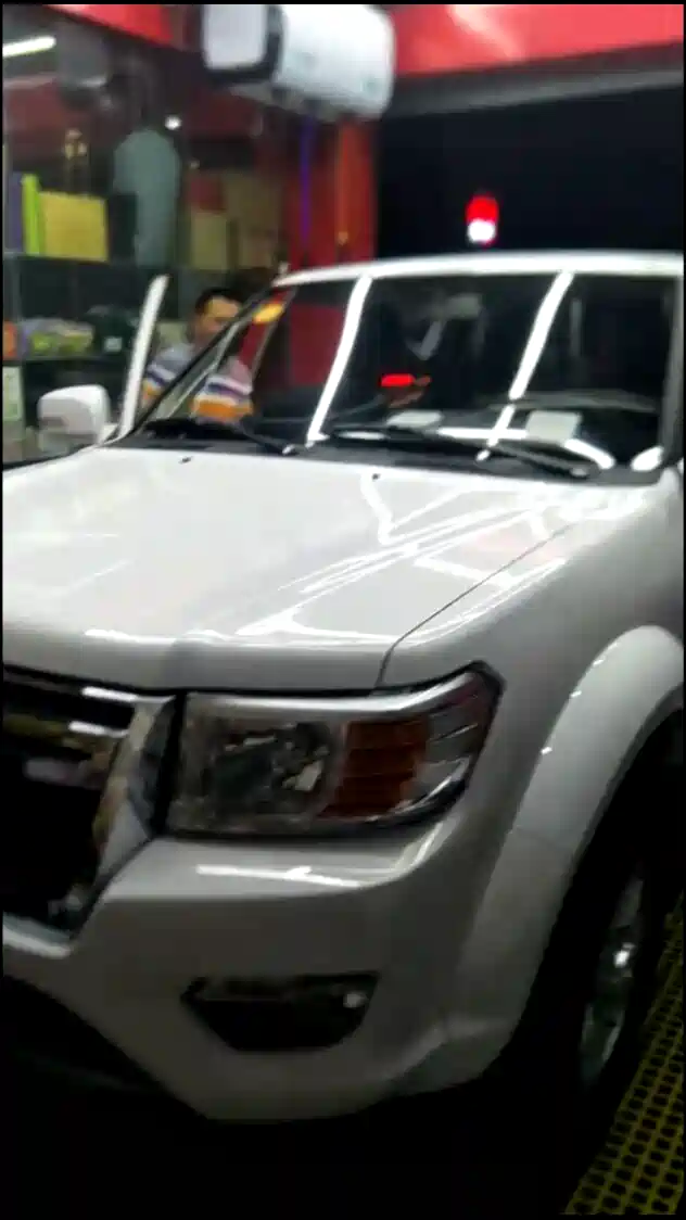

18款锐骐,求大神指点,皮带响的厉害,油门加大能响的耳鸣那种

去4s店换了一个皮带还是响,响的想砸车啊

那就是没紧好

皮带松了

利亚纳
更换从动轮

皮带响,应该是调整或更换张紧轮,而不是更换皮带。

张紧轮轴承坏了 换皮带没用 装紧轮不转 皮带打滑就juju的响 换张紧轮
