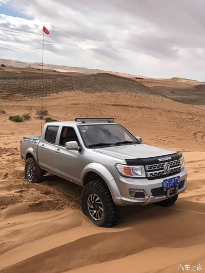

锐骐皮卡有改的伙伴吗?想做个参考,升高两寸,加17寸轮毂可行不?现在15寸看起来小气

换大轮胎好处是漂亮,再换了宽点的轮胎车会在行驶过程,转弯过程中更稳。 坏处就是, 1.改变了里程表的指示,实际车速按表上是快了。 2.增加的方向机的负荷,会是方向机提前退休。 3.加大了发动机的负荷,尤其是起步时会感觉“肉” 4.抬高了车身,离地间隙边大,会造成高速原有空气动力学的改变,而造成的车飘。 5.增加制动系统的负荷,会让你的刹车片和刹车片提前进入更换期。 6.直接影响你的油耗,就是费油,常理上是10升的油耗会增加半个油 如果是城市代步工具,为了漂亮和爱好,建议可以更换,因为真的很漂亮。 如果是公车或使用率比较高,建议不要换了,跑的少损耗就少,天天跑损耗就大了,没有必要让所有开支提前支付。
