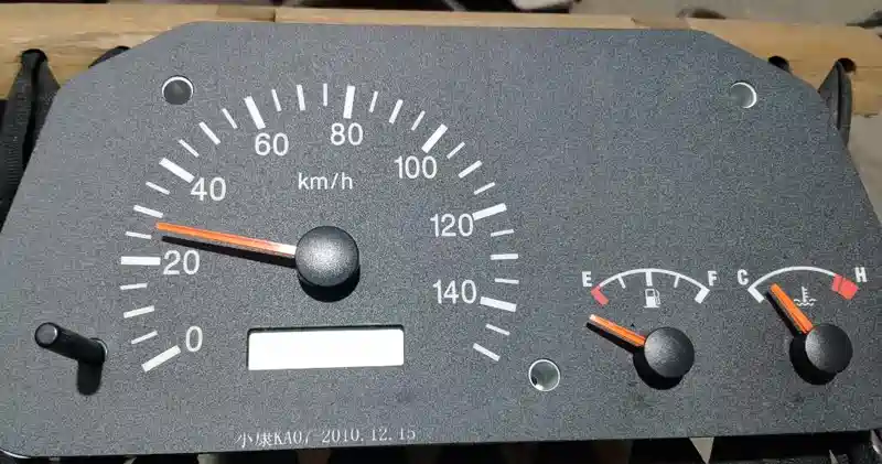

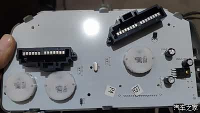

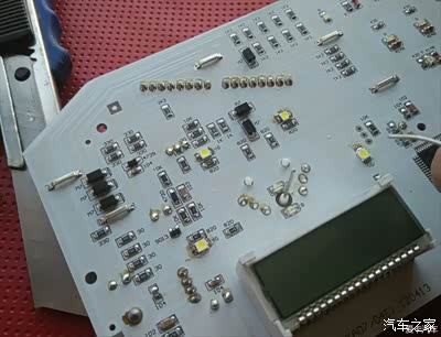

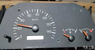

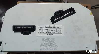

更换了一个车载MP5,想着已经拆了工作台面板,就一起把仪表灯改一下,改成背景灯启动发动机以后就亮的,结果仪表拆下来就傻眼了,跟论坛大神拆下的仪表不一样啊,仪表罩啥的都拆开了,但是表针却拆不下来,暴力拆了油表指针,结果只把上面的黑帽拔下来了,指针跟轴却还在上面,而且指针跟轴也分离开了,仪表的线路板正面都看不到,想尽了任何办法,仪表指针都没有拆下来,大写的尴尬。没办法,只好用502把油表指针粘住,原样有装了回去,不甘心啊。那么问题来了:1:这指针如何才能拆下来?2:怎样改线路才能将仪表灯弄成打开钥匙就常亮呢?希望大神们不吝赐教,感激涕零!下面是仪表的图片,第四图是从别人的帖子找到的,借用一下

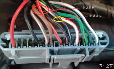

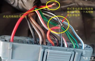

已经搞好了,就是把A9红黄线离插头5厘米左右的地方剪断,然后将这一段接在A11线上,也就是接在黑白线上就可以了
下面是接线图:
