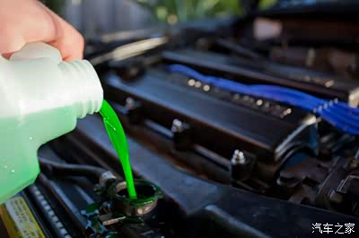

问 原车的防冻液三年时间是否需要更换一次? 删除 推荐精华 置顶 取消置顶 关闭回复 打开回复 推荐编辑 楼主禁言 移动帖子 重置头像 操作记录 晓风残月11 0浏览 · 2020-06-03 13:00 原车的防冻液三年时间是否需要更换一次?防冻液使用有效期是多少年? 举报 打开汽车之家 阅读体验更好 全部回复 只看楼主 风景就在路上 关禁闭 已屏蔽 豪越L 防冻液不用更换的太过频繁,一般车型2年或4万公里更换一次就可以了! 2020-06-03 13:01 回复 沙发 屏蔽此人 举报 删除 取消删除 禁言 重置头像 共有条对话 > 武汉车友8535937 关禁闭 已屏蔽 标致408 一般冷却液的更换周期在2年左右,但在使用过程中应定期检查冷却液,不够及时补充相同的防冻液。 2020-06-03 13:02 回复 板凳 屏蔽此人 举报 删除 取消删除 禁言 重置头像 共有条对话 > Kangtabinbin 关禁闭 已屏蔽 长安启源Q05 你的可以换了,车子的防冻液 一般是两-三年更换一回 ,但是鉴于现在的人们对爱车保养较好 一般两年就换了防冻液 没有特定的时间加注 勤观察 不够了就加 2020-06-03 13:02 回复 地板 屏蔽此人 举报 删除 取消删除 禁言 重置头像 共有条对话 > 勋润安 关禁闭 已屏蔽 瑞虎 原车的防冻液三年时间并不是一定要换的要看实际的这个情况的,颜色浓了会不会,量低于最低下限了就是要换了。 2020-06-03 13:05 回复 屏蔽此人 举报 删除 取消删除 禁言 重置头像 共有条对话 > 夕陽暮雨 关禁闭 已屏蔽 奔驰GLC 大部分的家用轿车都是每两年或者四万公里更换一次防冻液,当然这只是一个参考的更换周期,可以根据实际使用情况来更换,因为多走一两万公里或者使用周期延长多一年半载左右,问题也不大。如果用车强度大的话,就可以提前更换。不过在还未更换防冻冷却液期限内,要是发现防冻冷却液少于最小的刻度值(防冻冷却液正常的容量应在MIN和MAX之间),就要及时增加,不然会影响发动机的冷却效能。防冻液又可以叫做防冻冷却液,它根据成分不同分为很多类,包括氯化钙、乙二醇、甘油等,目前我国大部分销售和使用的防冻液,都是乙二醇水基型。防冻液主要是为发动机冷却带走多余的热量,同时防止冬季管路内的冷却水结冰胀裂散热器,以及冻坏发动机气缸体。另外,防冻液还能为冷却部件起到防腐保护,是发动机不可或缺的一种液体。不及时更换防冻液的危害:1、防冻能力下降,凝点升高,寒冷的地方容易结冰,冻坏水箱、水管、甚至发动机。2、防锈防腐蚀能力下降,水道内产生大量水垢和锈蚀,堵塞水道,散热能力下降,导致水温偏高,水泵的使用寿命也会缩短。 2020-06-03 13:06 回复 屏蔽此人 举报 删除 取消删除 禁言 重置头像 共有条对话 > 姚队 关禁闭 已屏蔽 福克斯 防冻液都是2年或六万公里更换一次。时间和里程数以先到的为准,只要有一个条件达到了,就要及时更换,如果防冻液长期不更换,会导致防冻液变质,冷却效果变差,会产生污垢,影响发动机的散热。 2020-06-03 13:07 回复 屏蔽此人 举报 删除 取消删除 禁言 重置头像 共有条对话 > allen02031 关禁闭 已屏蔽 长城C30 车子更换防冻液的频率是4年或者5年更换一次,修理厂和4S店建议两年更换一次。当发动机的温度过高时,需要用到防冻液来让它冷却一下,防冻液是发动机的贴身伴侣,冬天防止车子油液结冰,夏天防止车子过热开锅,防冻液在日常保养中扮演着重要的角色。 2020-06-03 13:07 回复 屏蔽此人 举报 删除 取消删除 禁言 重置头像 共有条对话 > 谜qwe 关禁闭 已屏蔽 宏光MINIEV 东风小康的防冻液不是长效型的,是两年或者六万公里更换一次。更换的价格大约在70元左右…… 2020-06-03 13:09 回复 屏蔽此人 举报 删除 取消删除 禁言 重置头像 共有条对话 > 孤夜涵雨 关禁闭 已屏蔽 阳光 根据厂家的要求,原车的冷却液可以在每四年或者6万公里更换一次,是没有任何问题的。 2020-06-03 13:09 回复 屏蔽此人 举报 删除 取消删除 禁言 重置头像 共有条对话 > 还想在主楼增加内容?点击续写主楼内容 登录 参与更多互动 发表回复 打开App,查看更多评论 首 页 上一页 下一页 末 页 跳 转 取 消 还想在主楼增加内容?点击续写主楼内容 登录 参与更多互动 系统故障 发表回复 图片最多上传9张 微信好友 微信朋友圈 新浪微博 QQ好友 QQ空间 取消 相关推荐 加载中
