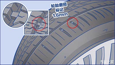

    1、查看胎面损耗是否接近磨损指示点
    任何品牌的轮胎都会在胎面沟槽底部设置一个磨损标记,轮胎沟槽里面可以看到有凸起的小橡胶块,就是磨损指示点了,点的高度是1.6毫米。轮胎的花纹深度和你看到的小突起磨得一样高了,就是用到头了,该换了。

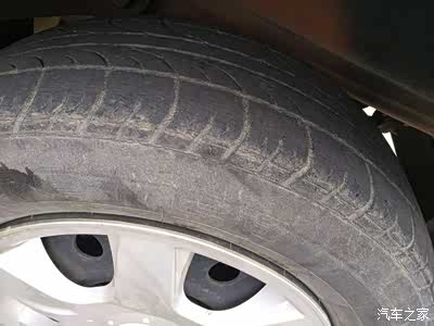

    2、轮胎老化、裂纹、鼓包等
    裂痕就是轮胎自然老化,或者受到外力冲击,表面裂开来的缝隙。缝隙长度超过6毫米,深度是可以看到轮胎里面的编织物的话,轮胎必须要换了。另外,在日常我们用车的过程中,轮胎可能会被异物扎到,也可能由于不小心撞到马路牙子上,这些突发情况都会导致轮胎受损,轮胎受损的情况包括胎面裂痕、胎面鼓包、胎面橡胶缺失、胎侧磨损严重、轮胎多次被异物扎到等。
