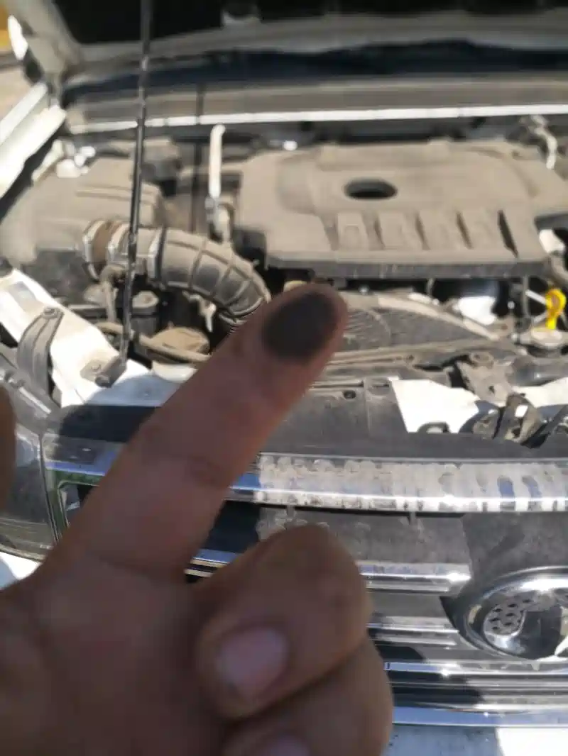

问 国五的柴油2.0T高功率,废气管通到进气管,进气管里了有油污 删除 推荐精华 置顶 取消置顶 关闭回复 打开回复 推荐编辑 楼主禁言 移动帖子 重置头像 操作记录 洛阳车友9518724 0浏览 · 2020-02-09 22:18 这根从增压器到中冷器的连接管子都是湿的这就是废气管,直通进气管进气管里了有油污,目测是废气管里的机油进去,1万多公里,大家怎么处理的?把废气管拔掉,让废气外排怎么样?对机器有什么影响吗? 举报 打开汽车之家 阅读体验更好 相关问题 更多 问这个皮卡好开吗 0回答 问四驱怎么切换? 0回答 问金刚炮 0回答 全部回复 只看楼主 问答人工16 关禁闭 已屏蔽 建议您最好是到4S店进行一下相关的检测! 2020-02-09 22:19 回复 沙发 屏蔽此人 举报 删除 取消删除 禁言 重置头像 共有条对话 > 想赢别喊停182 关禁闭 已屏蔽 风骏5 都拔了,不拔你的中冷或者增压器就会漏油的这是通病 2020-02-10 00:37 回复 板凳 屏蔽此人 举报 删除 取消删除 禁言 重置头像 共有条对话 > 洛阳车友9518724 楼主 关禁闭 已屏蔽 想赢别喊停182 2020/02/10 00:37:50 发表在 板凳 都拔了,不拔你的中冷或者增压器就会漏油的这是通病谢谢! 2020-02-10 09:16 回复 地板 举报 删除 取消删除 禁言 重置头像 共有条对话 > 阿星_风骏5 关禁闭 已屏蔽 拍照看看,没注意到………… 2020-02-10 09:41 回复 屏蔽此人 举报 删除 取消删除 禁言 重置头像 共有条对话 > 想赢别喊停182 关禁闭 已屏蔽 风骏5 att82dehm 2020/02/10 09:16:05 发表在 地板 谢谢!或者在中间加个透气壶,或许有用但是我没有用过,听修理厂说的 2020-02-10 13:24 回复 屏蔽此人 举报 删除 取消删除 禁言 重置头像 共有条对话 > 一切东东 关禁闭 已屏蔽 还是到4儿子店去看看,还在保质期内啊,但到店检测要让他们登记在保修本上,以后还出现问题还可追诉 2020-02-20 17:19 回复 屏蔽此人 举报 删除 取消删除 禁言 重置头像 共有条对话 > 收割者啊 关禁闭 已屏蔽 我和你一样的症状啊!麻烦问下你是怎样解决的,我也是暂时把管子拔了 2022-01-07 15:26 回复 屏蔽此人 举报 删除 取消删除 禁言 重置头像 共有条对话 > 哼哼唧唧你呢 关禁闭 已屏蔽 你皮卡的拉花真漂亮,我想问一下你年检影响吗? 2022-01-08 12:52 回复 屏蔽此人 举报 删除 取消删除 禁言 重置头像 共有条对话 > 收割者啊 关禁闭 已屏蔽 我是19年3月的车,情况和你一样,麻烦你怎么解决的给我说一下噢 2022-01-10 17:02 回复 屏蔽此人 举报 删除 取消删除 禁言 重置头像 共有条对话 > 靈主2757 关禁闭 已屏蔽 直接给发动机盖那个废气管口换一根2米长的防油软管排到发动机仓底部前底板旁,方便观察,比如平时看废气大不大,喷不喷机油之类的;再找个塞子塞住进气管那个废气管小口子,赶紧改吧,改完再开车你就知道什么才是2.0带T,不改这车就是林黛玉,超车提速无力,半坡起步拖机,总之改就完了 2022-11-15 17:35 回复 屏蔽此人 举报 删除 取消删除 禁言 重置头像 共有条对话 > 靈主2757 关禁闭 已屏蔽 本来柴油机的废气都是直接外排的,只是厂家为了应对环保政策才直连进气管,像挖机跟铲车,哪个不是直排外面,有人说这种废气还有可燃烧的混合气体,废气利用能达到节油目的,那就是扯淡,这种废气只会增加发动机负担,增加油耗,我没改之前表显油耗最低6.9,最高7.3,改后6.7~6.8 2022-11-15 17:43 回复 屏蔽此人 举报 删除 取消删除 禁言 重置头像 共有条对话 > 靈主2757 关禁闭 已屏蔽 那根废气管排出的都是水蒸汽跟机油蒸汽,直连进气管后,微细尘埃经过空气滤芯与这种蒸汽结合,就会产生所谓的油泥跟积碳,这种油气在缸内燃烧就会胶化,让整个发动机系统寿命减少,我的是国六,没改之前,开几公里就自洁,改了开几百公里才自洁,刚开始也担心,后面想想挖机上百万的都是直接排 2022-11-15 17:51 回复 屏蔽此人 举报 删除 取消删除 禁言 重置头像 共有条对话 > 靈主2757 关禁闭 已屏蔽 说白了就是厂家为了应付环保政策才这样设计的,要不就不给你出厂,那不可能你提车后厂家再通知你改掉废气管吧,那不是自己打自己的脸吗?像大型机械就不这样设计,人家一个月工作几百个小时,而且都是尘土大的环境,这样的设计,工作一年半载就得歇菜,而且人家花几十上百万也不想买个闹心的玩意吧 2022-11-15 17:58 回复 屏蔽此人 举报 删除 取消删除 禁言 重置头像 共有条对话 > 还想在主楼增加内容?点击续写主楼内容 登录 参与更多互动 发表回复 打开App,查看更多评论 首 页 上一页 下一页 末 页 跳 转 取 消 还想在主楼增加内容?点击续写主楼内容 登录 参与更多互动 系统故障 发表回复 图片最多上传9张 微信好友 微信朋友圈 新浪微博 QQ好友 QQ空间 取消 相关推荐 加载中
