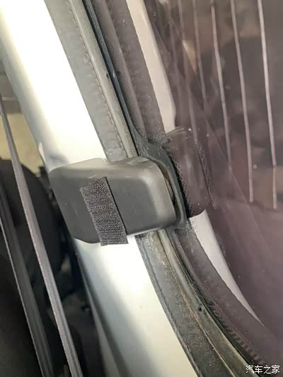

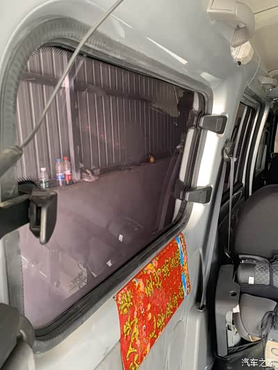

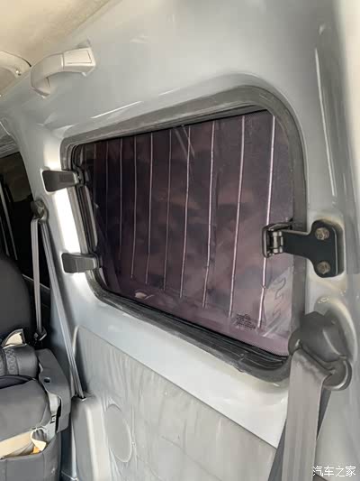

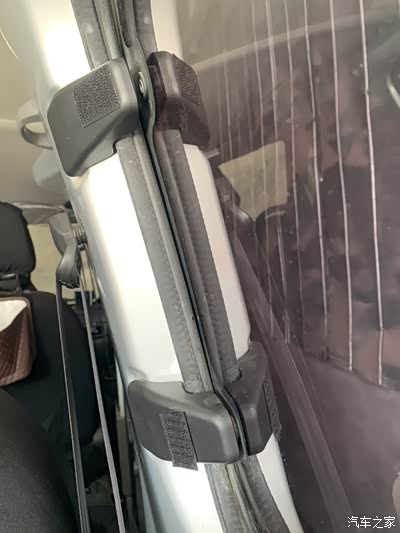

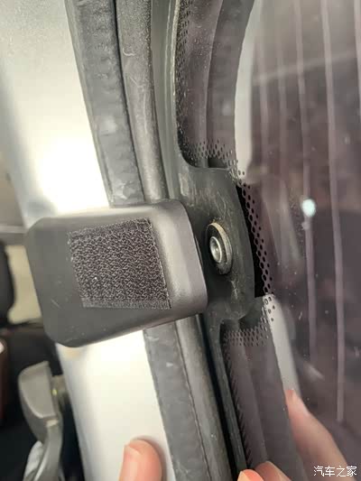

突然发现第三排右边的玻璃松动了,固定玻璃的就是三个点,一个推拉把手,两个固定点,请问这个要怎么维修紧固呢?
只能看到松动了,也没法紧固,求指教
左边的没事,都好好的

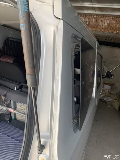

这是从外面看

图片一和图片二,这个相关的黑色的装饰盖板是可以撬开的。直接用一字改锥或者是专用的翘板,把这个装饰板撬开就可以看到固定螺丝的位置。
敲开之后重新做固定螺丝的紧固就可以了,然后重新把装饰盖板直接按压进去就可以卡紧。
