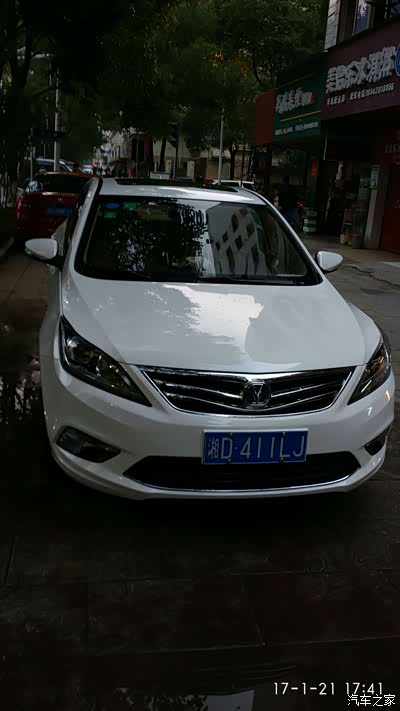

2016款手动风尚版逸动,一档二挡顿挫问题,大家看看,售后能解决吗?开车五年,刚提车,没这样顿挫感,现在不管怎么开都顿挫。别的车从来没这感觉,厂家不知怎么调教的
漏个脸,不然人家又说我的黑逸动的

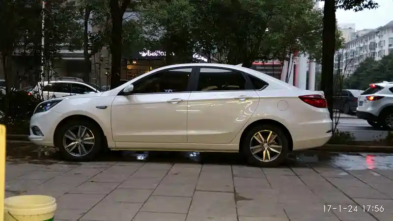

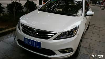

提车时候照片,不黑不是拖。对逸动其他方面都满意,就这个一二挡顿挫,都后悔买这车了
