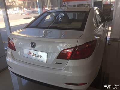

刚开始纠结两箱和三箱
最用决定三箱
还是很漂亮的嘛
16款漂亮很多
优惠一般
