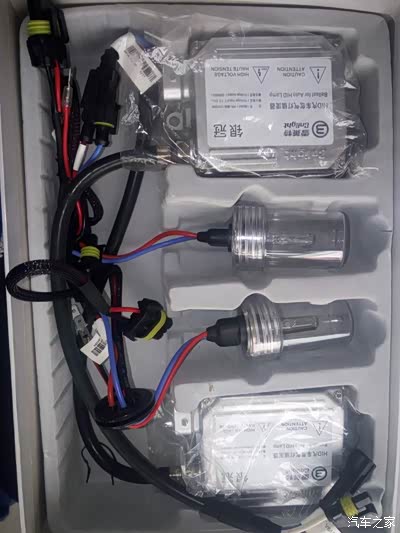

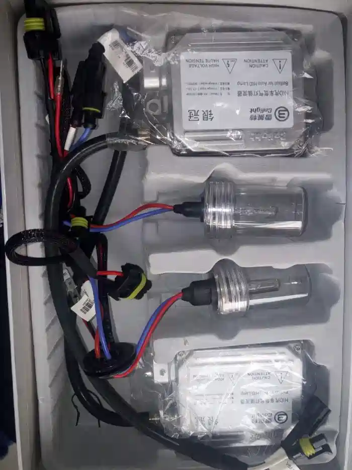

各位大神 逸动用这个怎么样 远光灯的 五十五瓦的 是不是杂牌子。

楼主用的肯定的杂牌的氙气灯,(不是疝气),大品牌的正品氙气灯没有高于45W的,基本都是35W的,比如雪莱特,岩崎,飞利浦,欧斯郎等等的官方旗舰店都是35W的,安定器有45W的,你所说的55W指定没有,所以说可以肯定的是你买的是仿品,逸动三厢的大灯自带透镜,而且是双光透镜,也就是说透镜里面的是远近一体,型号是H7,如果你买的是这个型号那就没错,没有透镜的那个是远光辅助灯,型号是H8,但是不建议你换远光辅助灯,换了也没多大意思,只换远近一体的就足够了,另外如果你的灯泡可以退货建议你退了吧,去雪莱特官方旗舰店买一套35W,6000K色温的,效果绝对让你惊喜。楼主觉得对你有帮助望采纳

至于是不是杂牌,我不能断定。我用的是安定器和灯泡都是雪莱特
