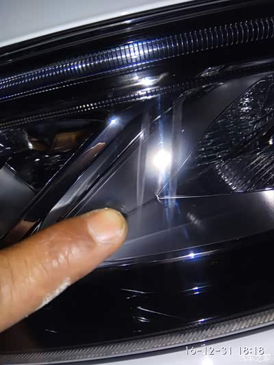

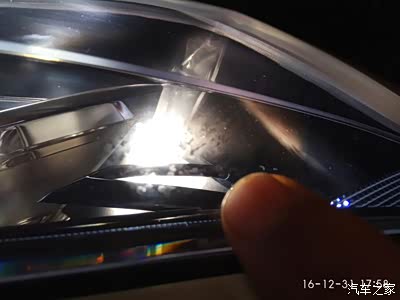

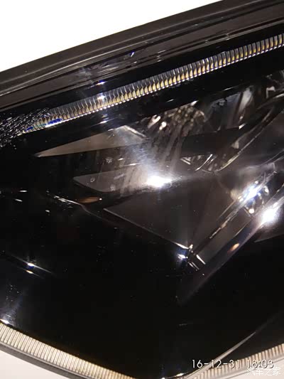

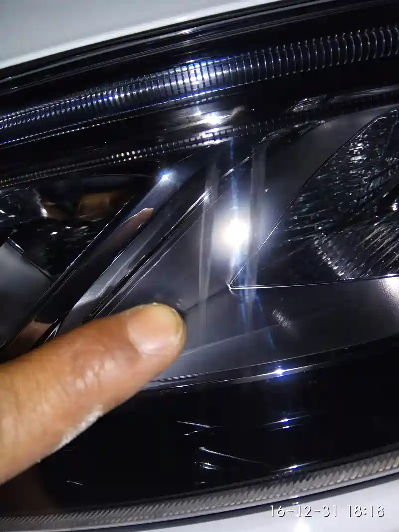

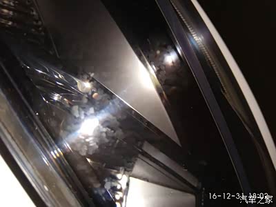

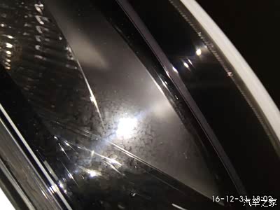

大灯里面水雾和水珠,干了以后水迹还在上面很难看啊怎么办?到4S店他们说正常 不给换。

我是把灯泡都拆下来用电吹风吹的,但是干了以后水印还在上面啊?

他的方法是把水烤干,但是我想知道怎么把水印去掉呢?
