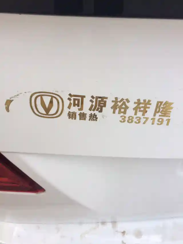

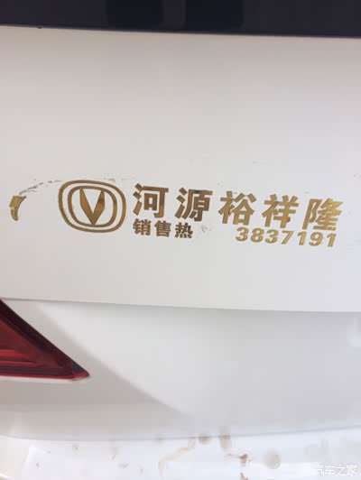

提车那天,ssss给车屁股贴了他们的广告。求大神支招,要怎么弄下来??

先用电吹风,加热,之后慢慢撕下来,剩下的胶用橡皮擦,都会掉的。希望我的回答对你有帮助,望采纳。祝用车愉快!

先水洗,纸去掉后,有胶的话用风油精

某宝有除胶剂,不贵,喷上一擦就行

有链接推荐么?问了几家除胶剂都说不能洗掉这个。

风油精~擦,

扣下来后,风油精一擦全部搞定

粘的很稳,很难扣哦

9.9除胶剂很好用,我刚买了已用

标用吹风机吹热就下来了。胶用牙膏牙刷伺候。很方便

他们付钱了吗?要是没有你为什么提车的时候没有要求清除,我们没有义务替他们打广告.
现在买瓶不干胶清除剂自己处理吧,一喷一擦就掉。

用热水或者电吹风加热一下撕下来,然后用风油精洗胶,搞定回来赞我

提车那天弄到很晚了,加上下雨赶着回家就没注意到那个地方。

叫4s清除
