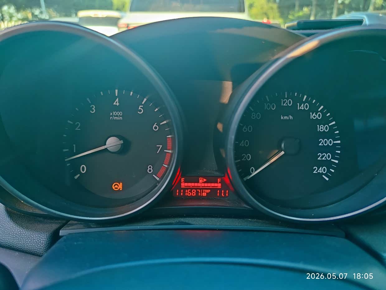

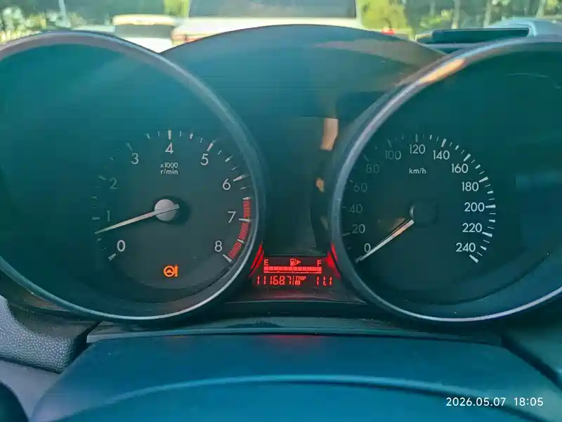

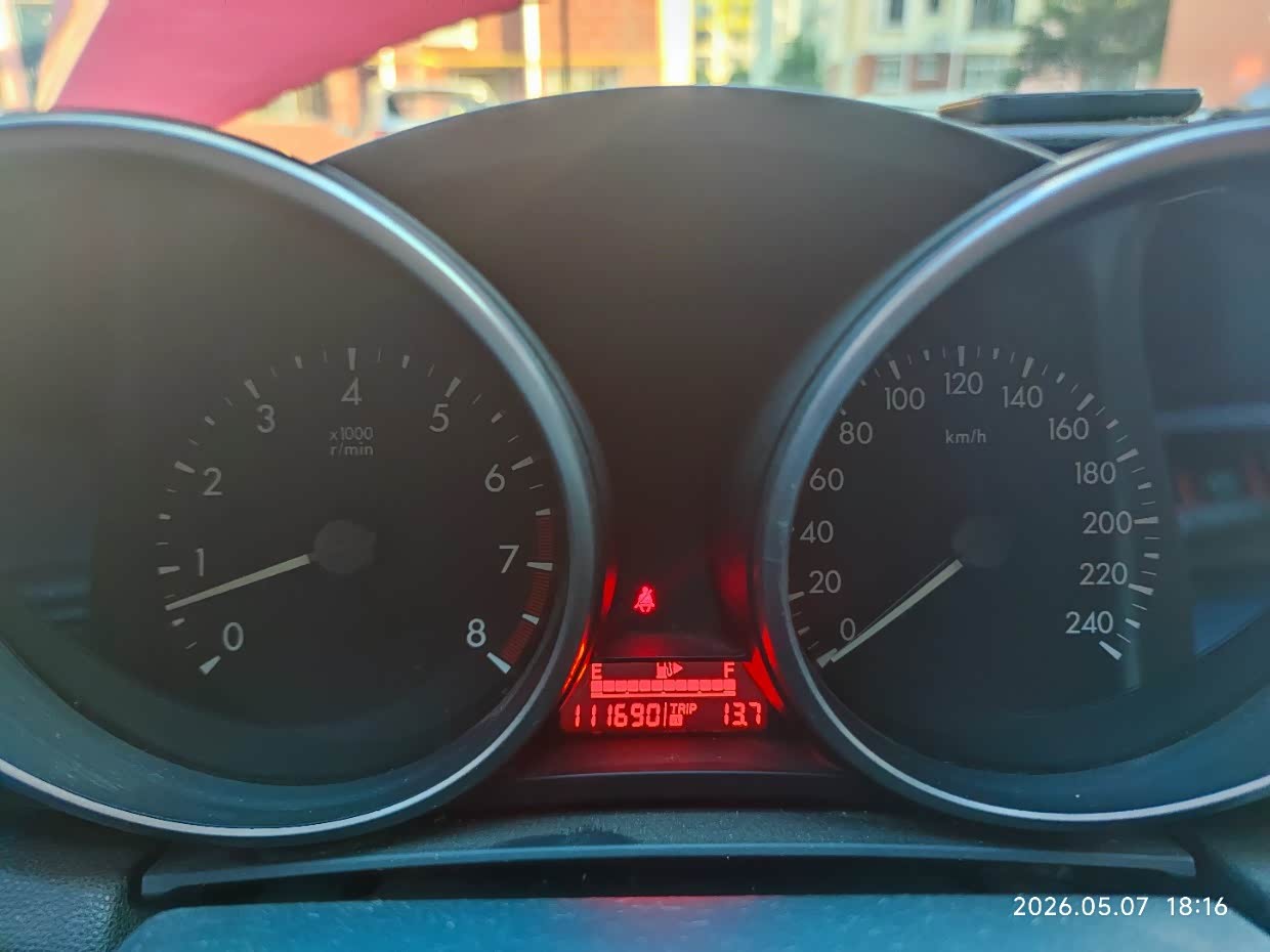

昨天下班,在路上开着开着突然出现个故障灯,然后好像方向盘没有助力了,很沉,但能转动,得亏自己平时有锻炼的习惯,离家也不远,就这么开回家了,后来熄火后检查了下助力油啥的,没啥问题,重新打火后又好了,今天再开也没事了,这到底是咋回事?需要优先检查哪里吗?
打算再开开看,观察一段时间,如果再出现就得去排查下了
昨天开着开着突然出现的,并不是一启动就有
熄火后重启又好了
助力油不渗不漏,发动机一层浮灰,没有渗漏的地方

马自达突然亮故障灯、方向盘失助力变沉,熄火重启又恢复,多半是电子助力系统瞬时断电、传感器信号异常或电瓶/发电机电压不稳,不是助力油问题,优先查电瓶电压、发电机发电量、电子助力模块插头和转向角传感器。

有空直接去找个专修店检查一下更稳妥一些,要不开着总想着这事儿也不放心

别听这些人瞎说,检查助力泵插头有没有腐蚀

应该是助力泵坏的前兆

多半是助力泵插头烧蚀氧化,接触不良
