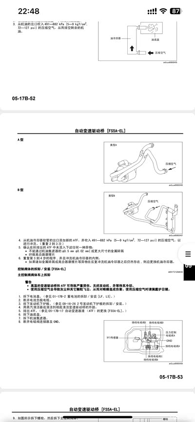

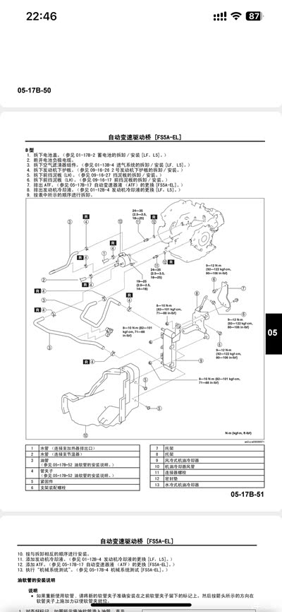

问 13款马3星骋波箱温度过高 删除 推荐精华 置顶 取消置顶 关闭回复 打开回复 推荐编辑 楼主禁言 移动帖子 重置头像 操作记录 吴少1887 0浏览 · 2024-10-09 09:55· 发布于贵州 13款星骋波箱温度过高,高速上发冲,AT灯亮,有时只在三档,也升不到四档。停下熄火,或用水淋波箱,又正常了。问问大佬们你们的也有这个故障没。加装波箱散热器有不有效果 举报 打开汽车之家 阅读体验更好 相关问题 更多 问手动好还是自动的好开 0回答 问1.6星骋发动机抖动 0回答 问爆震传感器故障码 0回答 问防盗不定时叫 0回答 问大灯发黄 0回答 问车窗一键升降怎么使用 0回答 全部回复 只看楼主 合肥车友Pengswen 关禁闭 已屏蔽 风云 AT故障灯亮,用解码器读取历史故障代码及其故障内容,再依据分析诊断…只是是否更换过自动变速箱油?一定要用原车同规格型号的正品油液,这是经过主机厂台架实验匹配的油液规格型号… 2024-10-10 12:57 来自安徽 回复 沙发 屏蔽此人 举报 删除 取消删除 禁言 重置头像 共有条对话 > 深圳车友4807845 关禁闭 已屏蔽 翻遍论坛,这是第一个说变速箱本体过热的帖子。 2024-10-10 13:18 来自湖北 回复 板凳 屏蔽此人 举报 删除 取消删除 禁言 重置头像 共有条对话 > tonybihai 关禁闭 已屏蔽 雷克萨斯IS 换原厂变速箱散热器 2024-10-10 14:56 来自广东 回复 地板 屏蔽此人 举报 删除 取消删除 禁言 重置头像 共有条对话 > 巴中车友0672232 关禁闭 已屏蔽 我是四川的,我也分别在高速、国道上遇到过1次类似问题,就是车子顿挫一下,然后仪表盘上显示AT,两秒后自动消除。 2024-10-11 09:31 来自四川 回复 屏蔽此人 举报 删除 取消删除 禁言 重置头像 共有条对话 > Mazda_3_BL 关禁闭 已屏蔽 原厂配有变速箱散热器的,可以加装风冷的,原厂风冷只有美国2.5的at才有。国内想搞,就根据原厂模式去加装一个就可以了。 2024-10-16 22:49 来自广东 回复 屏蔽此人 举报 删除 取消删除 禁言 重置头像 共有条对话 > 不塞车的MAZDA 关禁闭 已屏蔽 马自达3 昂克赛拉 移变速箱电脑位置 2024-10-26 01:26 来自河北 回复 屏蔽此人 举报 删除 取消删除 禁言 重置头像 共有条对话 > 新疆MAZDA 关禁闭 已屏蔽 马自达3(进口) 输出轴传感器坏了 之前遇到过 跑起来一冲一冲的 熄火再启动又没有 跑一会又会出现 2024-11-24 18:03 来自新疆 回复 屏蔽此人 举报 删除 取消删除 禁言 重置头像 共有条对话 > 余生淡泊 关禁闭 已屏蔽 变速箱电脑版坏了,我刚换了一个拆车件,包工时1200 2024-12-01 21:46 来自广西 回复 屏蔽此人 举报 删除 取消删除 禁言 重置头像 共有条对话 > 还想在主楼增加内容?点击续写主楼内容 登录 参与更多互动 发表回复 打开App,查看更多评论 首 页 上一页 下一页 末 页 跳 转 取 消 还想在主楼增加内容?点击续写主楼内容 登录 参与更多互动 系统故障 发表回复 图片最多上传9张 微信好友 微信朋友圈 新浪微博 QQ好友 QQ空间 取消 相关推荐 加载中
