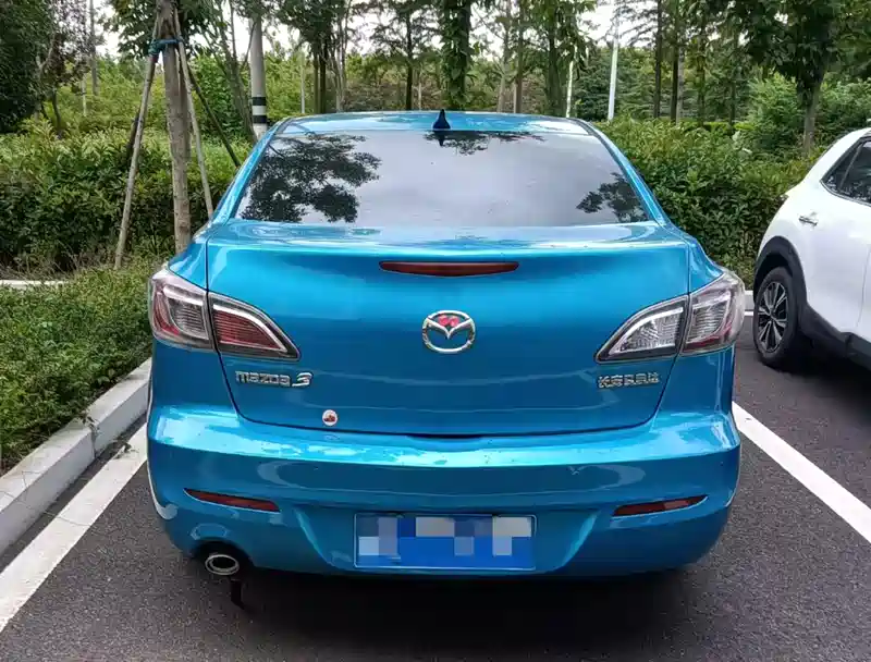

问 最近连续下雨 天气潮湿 停在地下车库 车门漆竟然起泡了 请指教 删除 推荐精华 置顶 取消置顶 关闭回复 打开回复 推荐编辑 楼主禁言 移动帖子 重置头像 操作记录 风情丶哈拉少 0浏览 · 2024-08-05 16:42· 发布于山东 一个个的小气泡 扣开几个看了一下 里面貌似有点水 后喷的油漆就是不如原车漆好呀 不知道晒一晒会好不?必须得重新喷漆吗?有没有遇到同样情况的兄弟? 指教分享一下经验 ? 举报 打开汽车之家 阅读体验更好 相关问题 更多 问脚部出风怎么关不了? 0回答 问马3机脚胶更换 0回答 问烫手 0回答 问老马3空调问题 0回答 问亮发动机灯的问题 0回答 问中控里面的插头 0回答 全部回复 只看楼主 头一辆车 关禁闭 已屏蔽 荣威i5 新喷的就是基底没处理好,腻子没干透就喷的导致有问题,无解只能选择重新喷漆,找他即可解决,如果时间长了,建议往里面多扣一下,看看金属层如果有锈痕提前处理,那个才厉害 2024-08-05 16:52 来自河北 回复 沙发 屏蔽此人 举报 删除 取消删除 禁言 重置头像 共有条对话 > 凯普狄诺607 关禁闭 已屏蔽 雪铁龙C5 后喷的漆和原厂的没有可比性,你这个肯定是后喷漆时底漆没有处理好,必须要重新做油漆了! 2024-08-05 16:54 来自上海 回复 板凳 屏蔽此人 举报 删除 取消删除 禁言 重置头像 共有条对话 > 孜然风 关禁闭 已屏蔽 太阳下暴晒下会有神奇的事情发生 2024-08-05 17:27 来自浙江 回复 地板 屏蔽此人 举报 删除 取消删除 禁言 重置头像 共有条对话 > 不被允许 关禁闭 已屏蔽 我的也起泡了,跟你一样 2024-08-05 19:21 来自山东 回复 屏蔽此人 举报 删除 取消删除 禁言 重置头像 共有条对话 > 表哥建议买明锐 关禁闭 已屏蔽 明锐 我的和你一样,就像蛤蟆一样,幸亏只有门框上一点,门一关就看不到了 2024-08-06 08:08 来自江苏 回复 屏蔽此人 举报 删除 取消删除 禁言 重置头像 共有条对话 > 表哥建议买明锐 关禁闭 已屏蔽 明锐 可以试着用加热枪或者吹风机加热试下,看能否通过加热把里面的水气蒸发掉,等我有时间回去试下 2024-08-06 08:10 来自江苏 回复 屏蔽此人 举报 删除 取消删除 禁言 重置头像 共有条对话 > 专杀螃蟹的脚 关禁闭 已屏蔽 无所谓了,就当看不见,我的也这样,后喷漆 2024-08-07 13:49 来自江苏 回复 屏蔽此人 举报 删除 取消删除 禁言 重置头像 共有条对话 > 合肥车友Pengswen 关禁闭 已屏蔽 风云 后做的漆,底漆金属没有做好磷化防腐处理,受潮后已经开始内腐蚀了…建议立即打磨掉,重新做好磷化防腐处理,再重新喷漆处理… 2024-08-09 14:07 来自安徽 回复 屏蔽此人 举报 删除 取消删除 禁言 重置头像 共有条对话 > 隔溪船埠头 关禁闭 已屏蔽 马自达3 我的也一样,梅雨期停地库两个月,两侧车门都是,现在开的少就不理他。去年还想着索性全车喷一下。 2024-09-10 11:15 来自江苏 回复 屏蔽此人 举报 删除 取消删除 禁言 重置头像 共有条对话 > 还想在主楼增加内容?点击续写主楼内容 登录 参与更多互动 发表回复 打开App,查看更多评论 首 页 上一页 下一页 末 页 跳 转 取 消 还想在主楼增加内容?点击续写主楼内容 登录 参与更多互动 系统故障 发表回复 图片最多上传9张 微信好友 微信朋友圈 新浪微博 QQ好友 QQ空间 取消 相关推荐 加载中
