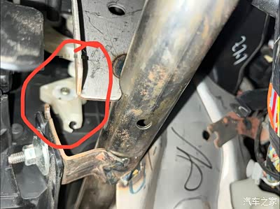

星骋2.0的分区空调调节,左边的调节不了,右边的可以调节,这是怎么回事?哪里坏了

塑料卡扣断了,一个件x宝100多,刚买。弯腰下午手一抠就能调整。这两冬夏都是躺在下面,用手扳的,不用费劲。

左边是主控啊。要是调节不了那就是坏了。

我也是这个换不久,看了本论坛说的空调拉杆,淘宝网购,150换的,搜索淘宝星骋空调拉杆

我的是右边温度控制出问题,翻版电机不能正常工作,今天刚换完...
