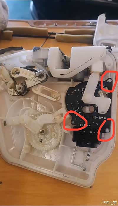

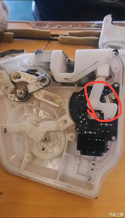

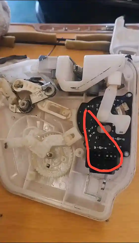

今天你的马自达ZOOM~ZOOM!了吗 关于星骋 进口马自达3 睿翼无辜报警的问题详细说一下 希望能帮到你们   锁块拆开 就能看见途标出的位置有两个弹片用久了没弹力了  把它往上掰一掰  增加弹片力度  注意别掰断了  还有图中黑色电路板要拆下来  因为电路板下面也有两个弹片 也需要掰一下增加弹力  拆装黑色电路板要用电洛铁拆  最后一次装上就行  本人亲手实测完美解决报警问题
拆这个电路板用电洛铁烫一下这三个点就可取下 安装同样必须把电路板固定住必须
白色部分有弹片
