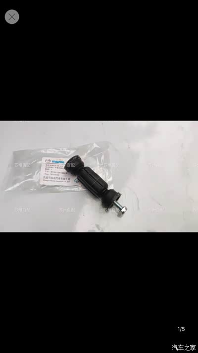

老马最近低速行驶的时候总听到来自右边后备箱里面有东西跳动的声音,但是检查了后备箱没啥东西,昨天看了一下避震器,感觉没啥问题,今天看了一下串胶,发现碎掉并散落了,之前就裂开了,会不会是这个散落引起钢材之间摩擦发出来的?
这个是网上买的,之前原装的开了8年度也只是有开裂的状态,结果网上买的质量也不咋地啊!

10块钱一个

淘宝17块钱买了一对,今天保养自己动手换上去了,从此世界又安静了。

后备箱异响 你看看后排卡扣吧, 我前几天也是后备箱异响 换了串胶,但不是串胶的事 是后排座椅卡扣的事
