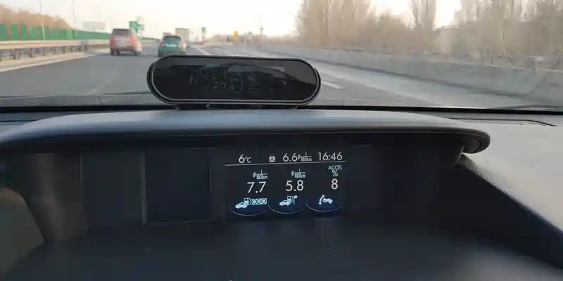

1.油耗
第一种方法:上次加到跳枪的汽油量,除以再次加油前跑的公里数,计算下来是7.3L/百公里
第二种方法:看车载记录,电脑显示6.6L/百公里
多说几句车载电脑,三个值,依次是odo汽车总路程平均油耗(7.7L/百公里),A里程平均油耗(6.6L/百公里)本次发动机启动后的平均油耗(5.8L/百公里)。还有个值,ACCELE%,可以理解为油门参与度?或是加速度斜率?
这个参数挂钩司机的驾驶习惯,我是基本没超过15%,驾驶比较温和。但驾驶习惯又关联路况,不谈路况谈油耗,不好。
坐标北京,高峰期驾车时间占四成,通畅时间占六成。
驾驶习惯,本着能省则省的原则,除非必要情况,基本不急刹车急加速。
第一箱油,7.3L/百公里,很满意。

16豪华车主,从不在油耗,市区12高速6个,现在表显8个多实际9个吧

油耗实际会比表显高0.5-1升/100km 门把手两道凹槽是接触锁车用的 原厂防冻液4S说是不用换 不够就加一点

路由心升 2021/03/07 08:54:37 发表在 板凳
意思是是说,无法无钥匙进入,但可以手握车把手锁车?
