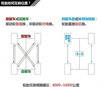

宏光MINIEV
建议您每8000到10000公里调一次位。如果轮胎换位得当,能使轮胎磨损更均匀,延长轮胎使用寿命,且在轮胎的整个生命周期内提供更好的操控性能。给你一张换位图。
