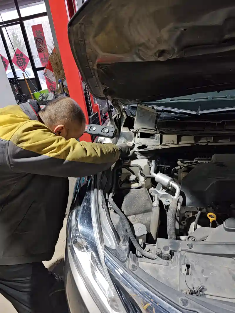

问 楼兰减震螺丝老是松动,怎么办? 删除 推荐精华 置顶 取消置顶 关闭回复 打开回复 推荐编辑 楼主禁言 移动帖子 重置头像 操作记录 赤峰车友7766347 0浏览 · 2025-05-07 11:27· 发布于内蒙古 楼兰减震的螺丝又又又松了.....稍微颠簸点的路,就明显感觉到稀里哗啦,已经紧过两次了,过一段时间就会又松了,车友们遇到过没,有啥好办法? 举报 打开汽车之家 阅读体验更好 相关问题 更多 问楼兰下雨进雨水 0回答 问楼兰更换火花塞 0回答 问无钥匙进入不灵 0回答 问配遥控钥匙 0回答 问高压电池包 0回答 问请问, 0回答 全部回复 只看楼主 山东的小伙 关禁闭 已屏蔽 宝骏560 楼兰的减震器螺丝老是松动,这种情况很有可能是螺丝的螺纹扣有损伤导致的松动。这种情况建议更换新的减震器,上座的螺丝,然后在螺丝下方位置加装一个弹簧垫片,这样的话一般就不会松动了。顺便检查一下减震器螺纹口的状态,如果减震器螺纹受损的话,需要更换新的减震器。 2025-05-07 11:33 回复 沙发 屏蔽此人 举报 删除 取消删除 禁言 重置头像 共有条对话 > 偷油的不一定是老鼠 关禁闭 已屏蔽 可以考虑给螺丝加一个锁止环试一下效果,前段时间也遇到过一个,这个好像是这款车的一个通病,这个锁止垫片儿不太好找,找了几个尺寸都不合适,可以按照这个方法先试一下,如果还不行,只能是更换减震才行 2025-05-07 11:35 来自河北 回复 板凳 屏蔽此人 举报 删除 取消删除 禁言 重置头像 共有条对话 > 小卢弟 关禁闭 已屏蔽 阳光 正常减震螺丝如果打过力矩以后用段时间自己就松动的话,这种情况减震丝口只要没有问题,有时间可以加一个弹簧垫,或者在螺丝纹上打点防松动胶,这个拧紧就可以了,时间长正常使用就不会继续松动了 2025-05-07 12:14 来自河南 回复 地板 屏蔽此人 举报 删除 取消删除 禁言 重置头像 共有条对话 > 秦始黄焖鸡 关禁闭 已屏蔽 哈弗大狗 上螺纹胶加上防松螺母,这俩招一起上我就不信还松 2025-05-08 15:44 来自吉林 回复 屏蔽此人 举报 删除 取消删除 禁言 重置头像 共有条对话 > jhsong2000 关禁闭 已屏蔽 我的松过,到4S店直接保内换新的了 2025-05-13 22:31 来自甘肃 回复 屏蔽此人 举报 删除 取消删除 禁言 重置头像 共有条对话 > chezhilong 关禁闭 已屏蔽 这个问题日产召回过,更换减震器和螺丝就行了,我的左前减震螺丝松了之后换过,一直没有松。右边前段时间松了我买了个大小一样的梅花扳手,没事的就减一减现在用的还可以。右边前段时间松了,我买了个大小一样的梅花扳手,没事就就紧一紧现在用着还可以。 2025-07-17 17:11 回复 屏蔽此人 举报 删除 取消删除 禁言 重置头像 共有条对话 > xxuu 关禁闭 已屏蔽 标致508 我的车最早几个月内紧过三次 第三次之后不知是加了螺纹胶还是拧得力度大(第三次拧的时候,大概是力度比较大,4S的师傅手滑撞到车上还把手搞破了流了不少血),然后就一直没松过 2025-07-18 09:14 来自江苏 回复 屏蔽此人 举报 删除 取消删除 禁言 重置头像 共有条对话 > 云岭魔法师 关禁闭 已屏蔽 是前减震松动? 2025-07-26 17:54 来自四川 回复 屏蔽此人 举报 删除 取消删除 禁言 重置头像 共有条对话 > 璀璨尝试 关禁闭 已屏蔽 我的松过,进站维修过2次,第三次松了,直接电话投诉日产总部,还在质保内,索赔更换了两个前叉 2025-08-01 16:47 来自江苏 回复 屏蔽此人 举报 删除 取消删除 禁言 重置头像 共有条对话 > 还想在主楼增加内容?点击续写主楼内容 登录 参与更多互动 发表回复 打开App,查看更多评论 首 页 上一页 下一页 末 页 跳 转 取 消 还想在主楼增加内容?点击续写主楼内容 登录 参与更多互动 系统故障 发表回复 图片最多上传9张 微信好友 微信朋友圈 新浪微博 QQ好友 QQ空间 取消 相关推荐 加载中
