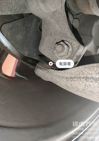

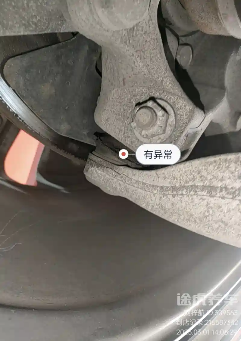

颠簸路段有异响,正常路面没问题,4S说球头及胶套不能单独换,只能换下摆臂总成,不吃胎不跑偏,懂得的大侠给指导一下,有必要现在都换吗?

是的,胶套不能单独更换,只能更换下摆臂总成,如果往下摆臂球头的地方喷一点除锈剂或者是润滑油。异响能够消失,那么就是球头的问题。这样只能更换下摆臂才能彻底解决问题。更换下摆臂之后还要做四轮定位。

图片看目前这个球头的橡胶老化了,但是不严重,如果目前车辆开起来没有一想那就先不用换,再跑个一两万公里,应该还没有大问题。
在4s店的话,他们肯定不会单独给换球头,因为是非常麻烦的,而且赚的还少。再就是这个车的配件,如果换副厂的,其实价格也不贵,单换球头的话可能也差不太多。

首先,根据图片来看,这种情况一般都是球头存在,上下间隙才容易出现相关的颠簸异响。
其次,这款车相关的下摆臂球头和相关的三角臂是一个总成,没有办法单独更换,如果存在明显的上下间隙,只能更换新的总成。可以选择在外面修理厂更换别的品牌的配件,也可以价格大概是在400到500左右。

如果有明显的异响可以考虑更换球头,这个是可以单独进行更换的,没必要更换总成,更换球头也建议做一次四轮定位,这个东西属于橡胶易损件,时间长了出现老化开裂的情况很正常,更换价格大概200左右

没啥必要,就这样吧,看等啥时候吃胎了一起换下支臂就行,球头这玩意一般真没有能单换的,都是连下支臂一起

我是19款,车龄5年,里程12万公里,前天保养时,4S店提出下摆臂球头橡胶老化,需全部更换下摆臂,前轮两个+工时费总共约3600元,目前我没感觉到异响,没发现吃胎,准备在外面的途虎店再问问情况。
