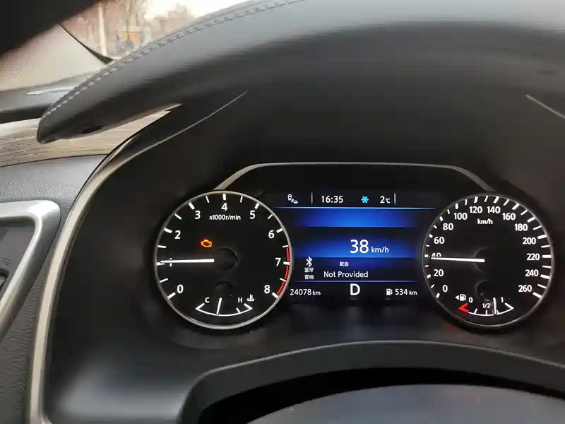

问 车友们,你们多少公里发动机故障灯亮了? 删除 推荐精华 置顶 取消置顶 关闭回复 打开回复 推荐编辑 楼主禁言 移动帖子 重置头像 操作记录 夜雨凉心 0浏览 · 2024-01-02 16:45· 发布于天津 车友们,你们多少公里发动机故障灯亮了? 举报 打开汽车之家 阅读体验更好 相关问题 更多 问高压电池包 0回答 问请问, 0回答 问楼兰下雨进雨水 0回答 问关于变数箱延保 0回答 问楼兰怠速高不稳定 0回答 问后备箱门,按钮打不开 0回答 全部回复 只看楼主 霹靂馬 关禁闭 已屏蔽 楼兰 106000沒有亮 2024-01-02 17:51 来自广东 回复 沙发 屏蔽此人 举报 删除 取消删除 禁言 重置头像 共有条对话 > 大漠随风 关禁闭 已屏蔽 我的没有亮,把电瓶线去了复位一下就不亮了,在加95号的油跑一下高速就好了 2024-01-02 21:23 回复 板凳 屏蔽此人 举报 删除 取消删除 禁言 重置头像 共有条对话 > 坏坏的教授 关禁闭 已屏蔽 楼兰 7.2万正常 2024-01-02 22:15 回复 地板 屏蔽此人 举报 删除 取消删除 禁言 重置头像 共有条对话 > 阳光BL882 关禁闭 已屏蔽 楼兰 应该是小问题,不用担心,故障码多半是P0101 2024-01-03 20:09 回复 屏蔽此人 举报 删除 取消删除 禁言 重置头像 共有条对话 > 12345678晓锋 关禁闭 已屏蔽 我要申诉 本楼已被删除 查看回帖内容查看操作记录 2024-01-04 22:20 屏蔽此人 删除 取消删除 禁言 重置头像 共有条对话 > 大连车友5397837 关禁闭 已屏蔽 故障码P0101,混合气浓度低,我的6.2亮的,一般发生在北方,主要是冷原地热车时间长,喷油嘴节气门积碳脏了,清洗一下就好了。 2024-01-06 23:05 来自辽宁 回复 屏蔽此人 举报 删除 取消删除 禁言 重置头像 共有条对话 > Ly1080 关禁闭 已屏蔽 清洗节气门完事,我之前15000公里也出现过! 2024-01-08 14:15 来自广西 回复 屏蔽此人 举报 删除 取消删除 禁言 重置头像 共有条对话 > 还想在主楼增加内容?点击续写主楼内容 登录 参与更多互动 发表回复 打开App,查看更多评论 首 页 上一页 下一页 末 页 跳 转 取 消 还想在主楼增加内容?点击续写主楼内容 登录 参与更多互动 系统故障 发表回复 图片最多上传9张 微信好友 微信朋友圈 新浪微博 QQ好友 QQ空间 取消 相关推荐 加载中
