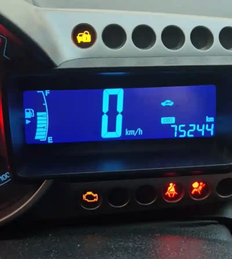

问 汽车打不着火,方向盘也动不了,这是怎么回事? 删除 推荐精华 置顶 取消置顶 关闭回复 打开回复 推荐编辑 楼主禁言 移动帖子 重置头像 操作记录 枣庄车友1729837 0浏览 · 2025-12-10 16:56· 发布于山东 这个是什么情况 打不起来火了 方向盘也不能动了 举报 打开汽车之家 阅读体验更好 相关问题 更多 问爱唯欧雨刮连杆卡滞 0回答 问节气门不再会有积碳了 0回答 问倒车摄像头坏了 0回答 问暖风水管卡子怎么拆? 0回答 问空调不好用了 0回答 问车标咋换的。 0回答 全部回复 只看楼主 车轮上的自由 关禁闭 已屏蔽 打不着火方向盘锁死,大概率是电瓶亏电了,仪表盘灯暗闪或者不亮就是征兆。先找辆车搭电试试,能启动就开出去跑半个小时给电瓶充电,还不行的话可能需要换新电瓶。方向盘锁死是防盗功能,通电后稍微左右转动方向盘再拧钥匙就能解锁。 2025-12-10 18:45 来自北京 回复 沙发 屏蔽此人 举报 删除 取消删除 禁言 重置头像 共有条对话 > 萌哥wm 关禁闭 已屏蔽 传祺ES9 枣庄车友1729837兄,这是方向盘锁止+电瓶亏电的组合问题:方向盘动不了是自动锁止了,而打不着火是电瓶没电。解决方法是先解锁方向盘(一边左右轻转方向盘,一边拧钥匙),然后找别的车搭电启动,启动后给电瓶充会儿电就行。这是老车常见的电瓶亏电情况,不是大故障。希望这些对兄弟有帮助。 2025-12-11 08:19 来自广东 回复 板凳 屏蔽此人 举报 删除 取消删除 禁言 重置头像 共有条对话 > 风吹野花香 关禁闭 已屏蔽 爱唯欧 要启动车辆以后才能转动方向盘,先试着搭电启动车辆 2025-12-11 09:02 来自湖南 回复 地板 屏蔽此人 举报 删除 取消删除 禁言 重置头像 共有条对话 > 小鱼儿002 关禁闭 已屏蔽 我的就是电瓶亏电引起的。 2025-12-12 12:59 回复 屏蔽此人 举报 删除 取消删除 禁言 重置头像 共有条对话 > 湘潭车友6800667 关禁闭 已屏蔽 搭电不行就换电瓶 上个星期我也解决 2025-12-29 14:09 来自湖南 回复 屏蔽此人 举报 删除 取消删除 禁言 重置头像 共有条对话 > 闲来无事2809 关禁闭 已屏蔽 钥匙电池换一个,纽扣低压低了,图标一显示锁车了 01-13 09:58 来自江苏 回复 屏蔽此人 举报 删除 取消删除 禁言 重置头像 共有条对话 > DC大碗咖喱 关禁闭 已屏蔽 爱唯欧 推荐风帆45安的电瓶,贼TM耐用[猪]还便宜 03-16 09:48 回复 屏蔽此人 举报 删除 取消删除 禁言 重置头像 共有条对话 > 还想在主楼增加内容?点击续写主楼内容 登录 参与更多互动 发表回复 打开App,查看更多评论 首 页 上一页 下一页 末 页 跳 转 取 消 还想在主楼增加内容?点击续写主楼内容 登录 参与更多互动 系统故障 发表回复 图片最多上传9张 微信好友 微信朋友圈 新浪微博 QQ好友 QQ空间 取消 相关推荐 加载中
