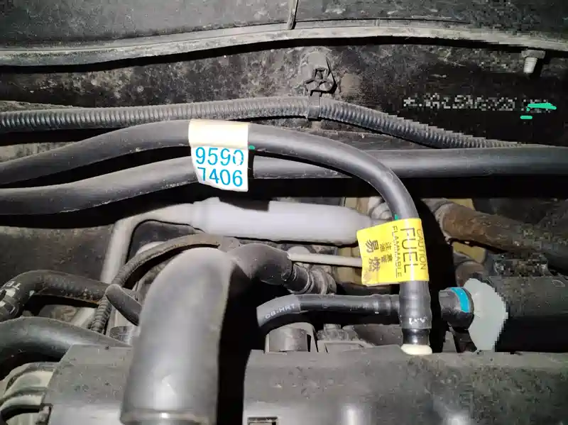

     最近一次跑得相对比较远,连续开了个半小时,全程空调,温度最低档,到最后来出风感觉不太凉了。今天高速跑了一个多小时,特意试一下空调,停车后打开机盖,发现如上图所示的结霜。一分钟不到,结的霜就化了。朋友们,咋整呢?

爱唯欧
换一个温控感应器就可以了,我以前就换过 好像30多快 買科鲁兹的,你看论坛以前的帖子就知道了 很简单的操作,自己也可以换

传祺ES9
25hglohl兄,空调出风不凉还结霜,可能是冷媒循环异常,像膨胀阀开合问题,导致冷媒流量不稳,局部过冷结霜。也可能是散热不良,冷凝器脏堵影响散热。先检查空调滤芯是否堵塞,再去汽修店测冷媒压力、查膨胀阀工作状态,清洗冷凝器,这样空调才能恢复制冷,供参考,早日解决~

佛山车友1439027 关禁闭 已屏蔽
爱唯欧的通病,换那个 温控器 10几块钱块钱,自己换估计有点难,在驾驶室底下,修车师傅帮忙搞,我的换过是  70元

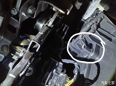

25hglohl 楼主 关禁闭 已屏蔽
完全不需要拆什么,把主驾驶座椅推到最后,侧躺着身子,在油门踏板的右上方就看见了。我已在淘宝上买了一个白色的加长款,等到货后就换上去,后期再给大家汇报使用结果。非常感谢车友们的答疑解惑,特别感谢论坛里@馋嘴的猫和@黑黑小爱

爱唯欧
检查方法,打开空调,开机舱盖,如果压缩机风扇没有间隙停机运行,就是几分钟停一下,再过一会又重新启动,就可以判断是空调风道温度传感器坏了,传感器在驾驶位下方右侧一点,找到后旋转一下拔出来,然后去购买科鲁兹长条一点的传感器,不要买原车型短条的,这个原车型传感器不太好。

闲来无事2809 关禁闭 已屏蔽
车内风扇不转会发生粗管结霜

爱唯欧
我是换了科鲁兹款白色长的那个。黑的是原车款。换了以后没有再出现过结冰、风力减小等问题了
