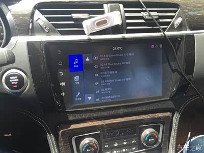

请高手指点:这种导航怎么升级?
本人购得T600自动尊贵2.0T一辆,现目前5000公里,车况良好,无网上说的毛病,支持国货。但是不知道导航如何升级,请高手指点。
我的导航为大屏的,上面并没有插卡的地方。
4s店给我的解释是这种导航不用升级,数据都是通过卫星发送到导航上的,它自动升级。有这么高大上吗?有点怀疑,请大侠指点,

这个像是安卓的 直接换高德车机版 或者凯立德安卓版

    它是安卓系统的,但这个导航没有插卡的地方,我怎么与电脑连接?

    扶手箱里面有个usb接口,把升级文件放到根目录系统里设置升级

    应该有外接USB线吧 直接把新版凯立德或者高德拷贝到U盘 然后拷贝进车机应该也是一样的 仅供参考

      u盘升级 在拨号界面输入 *#*#9527#*#* 进去工厂模式就好了
