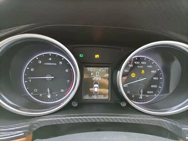

在公路上开到一半,突然发现踩油门没反应,电子手刹灯和变速箱灯一起亮起,太吓人了 。停车重新启动之后还是会继续亮灯,有大神知道是什么故障吗?

还没有遇到这样的情况 对于出现这样的问题 我个人建议最好还是开到就近的修车店 先用行车电脑匹配一下故障码 如果确实存在故障的话 质保范围之内可以去售后做个免费的检查 维修处理

  “假如是仪表中的电子手刹指示灯常亮的话,表示驻车制动已启用或未准确解除。解除驻车制动,该指示灯那么就会熄灭。方法为踩住制动踏板,按下驻车制动开关就可以了。假如是电子手刹红色或黄色指示灯闪烁,有时会伴随着ABS或红色感叹号等指示灯一同点亮或闪烁。表示电子手刹系统故障问题。

拔掉电瓶负极5秒,重新安装好。OK

刹车踏板上面有个刹车灯开关买一个换上就好了二十几块,开关接触不好了容易误触发刹车然后油门自动断开。换了故障灯就没了。

不知道你在路上跑是什么情况,说下让我之前的情况吧,路上跑着跑着,然后遇到红绿灯,停下来再跑,就跑不动了!之后找了个连锁修车的店,最后换了个变速箱搞定,然后再没出现过这种问题!我看了贴吧很多人也有这种情况!有问题抓紧去修车店处理吧,市区跑还行,要是跑高速就完蛋了!

我的故障和图二是一样的,我是夏天没问题,冬天早上起来冷机挂档不走,踩油门转速是有的,多反复开关机几次能恢复,还有就是偶尔有时候刹车会显这个故障,重新挂档然后可以消除故障并能正常行驶。有和我一样的故障吗?求指导。

    我也遇见过,最终检查是ABS传感器坏掉一个,换上就好了
