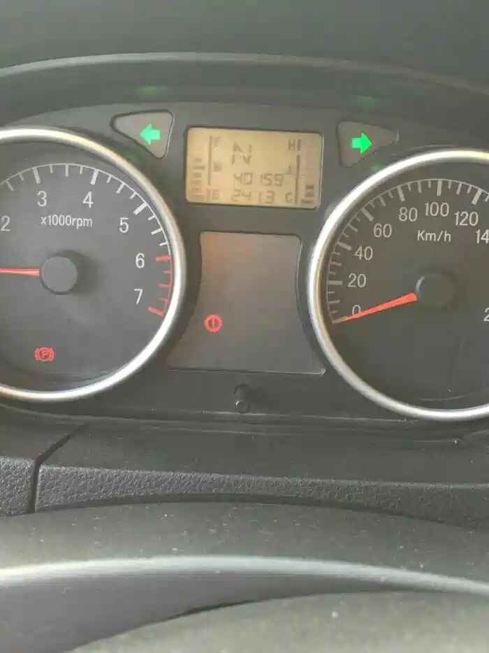

s30手自一体离合器执行器又有问题了,刚换十天左右,开了二百多公里,又不动了,金杯国产能不能生产下去成了:问题,它吗的还叫人活吗??

太阳图标后来怎么解决的,我的也是呀,庥烦告知

你的修好没?我的也是这种情况 挂挡不走 油门没反应

修好了,你AMT吗?
W705269 关禁闭 已屏蔽
xfZZ 2017/10/16 12:21:37 发表在 7楼
楼主你的修好没?我的也给你的一样
修好了,你AMT吗?换了一个位置传感器650大洋!

是的 你的怎么修的 阿
xfZZ 关禁闭 已屏蔽
W705269 2017/10/16 19:52:39 发表在 9楼
换那个传感器???
W705269 关禁闭 已屏蔽
xfZZ 2017/10/18 16:27:55 发表在 11楼
换那个传感器???
位置传感器,广东戈兰玛生产的
西安车友7941492 楼主 关禁闭 已屏蔽
W705269 2017/10/19 19:53:10 发表在 12楼
位置传感器,广东戈兰玛生产的
没有只能换离合器执行器

换离合器执行器

确定是那个东西坏了吗? 换了不会再出现这样情况吧

位置传感器哪里有得换?联系方式

在4S店换的,从广东寄过来的!

位置传感器在哪里?,离合器执行器总成上电子黑色方块是什么?
