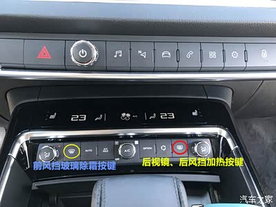

问 冬天前挡风起雾咋整?怎么快速除雾? 删除 推荐精华 置顶 取消置顶 关闭回复 打开回复 推荐编辑 楼主禁言 移动帖子 重置头像 操作记录 之家车友4056158 0浏览 · 2024-10-27 14:08· 发布于江苏 冬天前挡风起雾该怎么弄? 举报 打开汽车之家 阅读体验更好 相关问题 更多 问E5还能开几年? 0回答 问开了20时速自动落锁 0回答 全部回复 只看楼主 凯普狄诺607 关禁闭 已屏蔽 雪铁龙C5 找找下图中控上的图片,左边那个画黄圈是前风挡快速除霜按键,(需要手动按下开启和关闭)看图: 2024-10-27 14:34 来自上海 回复 沙发 屏蔽此人 举报 删除 取消删除 禁言 重置头像 共有条对话 > 神游寰宇 关禁闭 已屏蔽 开ac外循环,把玻璃上的湿气吹掉就行了,要么等发动机温度上来吹热风,也能吹掉 2024-10-27 23:18 来自山东 回复 板凳 屏蔽此人 举报 删除 取消删除 禁言 重置头像 共有条对话 > 晴空2018 关禁闭 已屏蔽 瑞虎8 开空调啊,打开AC,和暖风同时开启,就能除雾了。 2024-11-01 14:53 来自广东 回复 地板 屏蔽此人 举报 删除 取消删除 禁言 重置头像 共有条对话 > Cho886 关禁闭 已屏蔽 车窗玻璃起雾,原因之一是车玻璃温度低,驾驶人员进入车内后产生大量热气,热气包含着水分子附着在较冷的玻璃水,故而形成雾,除雾原理如下,要么保持车内外温度一致,要么加热玻璃与车内一致,起雾后,开冷风,开窗,把车内温度拉低,使车窗雾气消散,除雾速度快,但是冷,对驾驶人员不友好,另外,开暖风,加热车玻璃,暖和,但是时间久,需要发动机提供大量的热,车玻璃会从下往上,慢慢的散雾气。 2024-11-18 00:04 来自山东 回复 屏蔽此人 举报 删除 取消删除 禁言 重置头像 共有条对话 > 还想在主楼增加内容?点击续写主楼内容 登录 参与更多互动 发表回复 打开App,查看更多评论 首 页 上一页 下一页 末 页 跳 转 取 消 还想在主楼增加内容?点击续写主楼内容 登录 参与更多互动 系统故障 发表回复 图片最多上传9张 微信好友 微信朋友圈 新浪微博 QQ好友 QQ空间 取消 相关推荐 加载中
