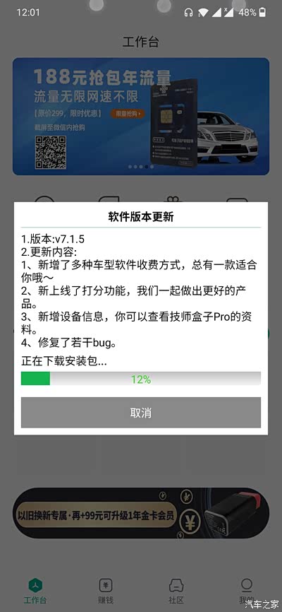

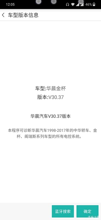

我的也是连接技师盒子,找个有无线wifi的地方(要是手机有无限流量,可略过,呵呵),车子obd接口接上技师盒子,蓝牙连接手机后,会自动下载升级到最新的程序,自动下载升级车子最新的obd接口程序软件,升级完成就可以进入手机端软件查看车子发动机相关信息,然后就没有然后了,什么也不用动,熄火退出软件,拔出obd技师盒子,马上去或者隔天去年检都可以,正常通过obd检测。
我的车型是2011年1.6L自动舒适版h530,此方法不知道是否适合其他车型,没有验证过。
