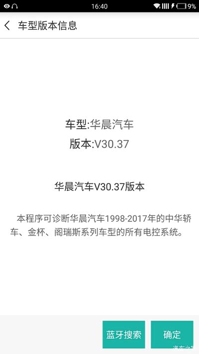

我车V5,2012款,1.6手动,今天到鑫利宝4S,进行电脑操作,不熄火,到燕山检测场,顺利完成验车。还有个细节,我车是无钥匙一键启动,我启动车前把钥匙电池卸下了,全程都是钥匙没有电池的状态下进行的OBD操作。还有,中途遇到位H230的车友,他车也是一样的问题,也是采用不熄火方法,验车通过了。

我当时用的是电脑检测一下,之后一直不熄火直至验车结束,4S店里电脑操作不要钱。头年我去的时候,还没有接线的方法。现在是有接线的方法,价钱我就不知了。这个问题,又是一年验车时,想想就头晕。头年验车,跑了两次鑫利宝,第一次告知电脑检测升级一下就行,要了我150元,到检测场还是无法验车,过来段时间按照论坛里的不熄火的方法总算是过了,油费高速费4S店的费用,零零散散的,验车成本怎么也有六百元。你说就中华这样的车企,怎么让国人爱他支持他?所以,我今年换车了,不跟他捣乱了。
