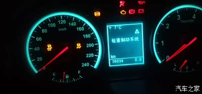

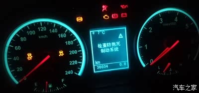

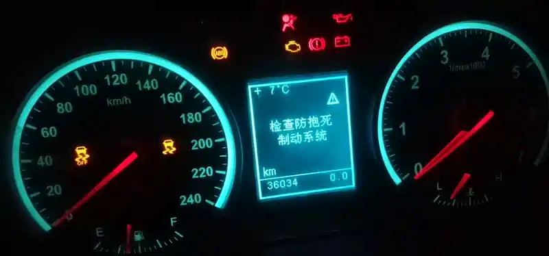

车友们,有遇见这种故障的嘛?方向也重了

徐州车友2207197 关禁闭 已屏蔽
缺刹车油了,记得排气
2023-02-02 13:42 来自广东 回复
95号茅台加满 关禁闭 已屏蔽
英菲尼迪FX
老弟推荐你把汽车电池正负极拆下等5分钟在连接上去,显示恢复谢谢。
2023-02-02 13:59 来自江苏 回复

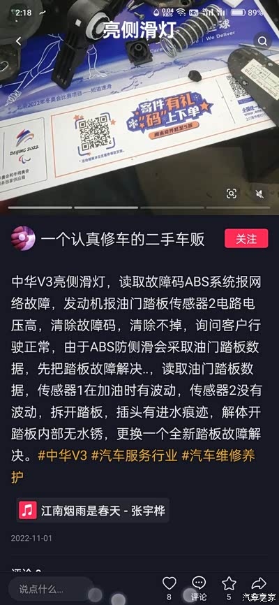

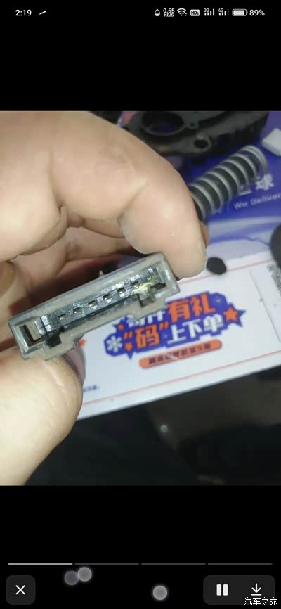

对捷达情有独钟 关禁闭 已屏蔽
前轮感应器出现故障了,管了就行
2023-02-03 05:49 来自江西 回复
随缘1190 关禁闭 已屏蔽
防抱死制动系统ABS
2023-02-03 05:57 来自吉林 回复

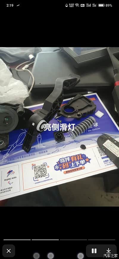

沈阳车友H530 关禁闭 已屏蔽
轮数传感器问题。更换就好。这都是小活。
2023-02-03 22:23 来自辽宁 回复
嘉兴车友8491503 关禁闭 已屏蔽
换个电瓶就好了,不然以后方向重,还容易熄火
2023-02-03 23:06 来自陕西 回复

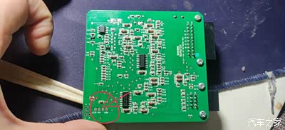

xiaojian433 关禁闭 已屏蔽
中华V5
0522我有方法,但是你没有元征X431,没辙!
2023-02-07 21:01 来自湖北 回复
xiaojian433 关禁闭 已屏蔽
中华V5
2023-02-07 21:03 来自湖北 回复
_王小波 关禁闭 已屏蔽
传祺GS4
车友,我和你故障一样的。请问下,怎么处理的。求助...
2023-02-19 07:53 来自湖北 回复

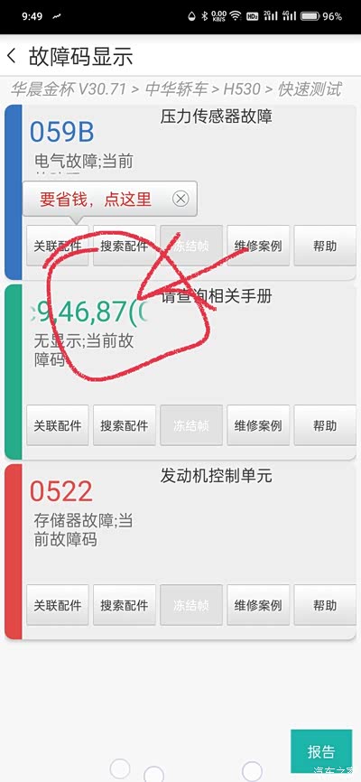

xiaojian433 关禁闭 已屏蔽
中华V5
46,87,指电控踏板+电压检测+信号节点,有汽车电源分配控制器端-节点的电阻+电位器未找到回馈信号。
2023-02-20 11:44 来自湖北 回复
xiaojian433 关禁闭 已屏蔽
中华V5
你找外面修一下,最少400元起步!
2023-02-20 11:46 来自湖北 回复
xiaojian433 关禁闭 已屏蔽
中华V5
老子,要不是自己动手修过这玩意,也搞不清楚原理!***蛋的!
2023-02-20 11:50 来自湖北 回复

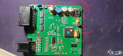

xiaojian433 关禁闭 已屏蔽
中华V5
汽车需要带电开机情况下(不要发动),让电源BCM主板六孔检测跳线处,主控芯片必须满足4.7V-5.5V的电压,低于3.5V没有用(电瓶电压低于10V也不工作)。
复位一次!就好了!所有的车载ECU单元也跟着复位重启。
2023-02-20 12:37 来自湖北 回复
xiaojian433 关禁闭 已屏蔽
中华V5
带电复位,整车重启!!!谨慎操作!!!操作不当,概不负责!!
2023-02-20 12:41 来自湖北 回复
