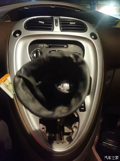

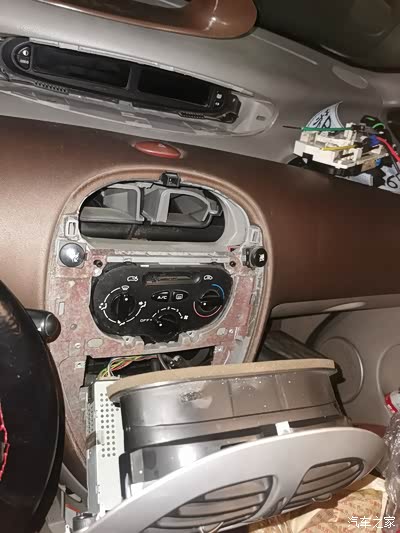

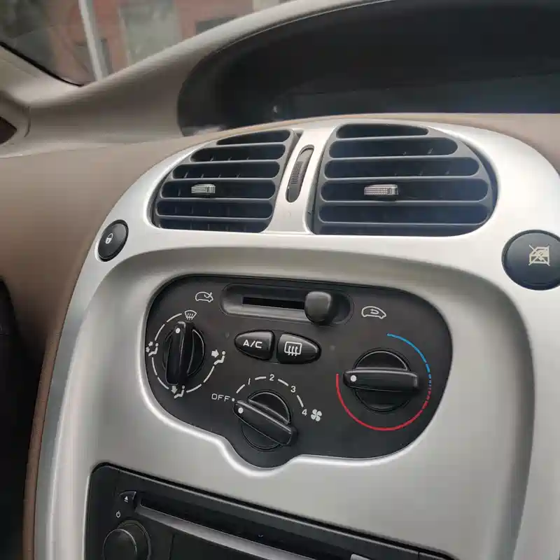

问 毕加索空调面板背景灯不亮!求怎样拆装更换? 删除 推荐精华 置顶 取消置顶 关闭回复 打开回复 推荐编辑 楼主禁言 移动帖子 重置头像 操作记录 你离开却散落四周 0浏览 · 2022-11-18 12:17· 发布于江苏 请问有拆装过中控面板的帖子推荐看下吗?还有就是空调面板背景灯需要买哪种型号的 举报 打开汽车之家 阅读体验更好 相关问题 更多 问想入手一台老毕加索 0回答 问2.0自动变速箱锁档 0回答 问毕加索安全气囊报警 0回答 问毕加索咨询一下 0回答 问中控黑屏,重启恢复 0回答 全部回复 只看楼主 凯普狄诺607 关禁闭 已屏蔽 雪铁龙C5 这个面板上面的卡扣很多,拆不好弄断就麻烦了,建议找个熟悉法系的修理厂弄吧! 2022-11-18 12:19 来自上海 回复 沙发 屏蔽此人 举报 删除 取消删除 禁言 重置头像 共有条对话 > 南宁车友9250735 关禁闭 已屏蔽 先把灯泡备好,后面是三个小灯泡,好像是T5的。 2022-11-18 21:49 来自广西 回复 板凳 屏蔽此人 举报 删除 取消删除 禁言 重置头像 共有条对话 > 生手505 关禁闭 已屏蔽 凡尔赛C5 X 有的有的 2022-11-19 07:23 来自江苏 回复 地板 屏蔽此人 举报 删除 取消删除 禁言 重置头像 共有条对话 > 你离开却散落四周 楼主 关禁闭 已屏蔽 这个红圈是不是灯泡呢? 2022-11-19 10:00 来自江苏 回复 举报 删除 取消删除 禁言 重置头像 共有条对话 > 教啥啥不会 关禁闭 已屏蔽 这个是小灯珠,拆起来麻烦 2022-11-19 10:52 来自陕西 回复 屏蔽此人 举报 删除 取消删除 禁言 重置头像 共有条对话 > atautoho 关禁闭 已屏蔽 👍动手强 2022-11-23 12:18 来自广东 回复 屏蔽此人 举报 删除 取消删除 禁言 重置头像 共有条对话 > 年轻的老男人xy 关禁闭 已屏蔽 请教这灯是T5的吗?都换的话要几只? 2022-12-02 01:14 来自上海 回复 屏蔽此人 举报 删除 取消删除 禁言 重置头像 共有条对话 > 村上袜子 关禁闭 已屏蔽 档杆罩拿起来,就可以看到两颗螺丝,卸掉,然后上面cd机左右两个耳朵盖板翘掉,里面两个螺丝,拿掉就可以了。整个框架就可以脱出来了。然后空调面板的四周有四个螺丝卸掉,就可拿出来了。灯珠在空调面板的背面 2024-03-05 10:22 来自浙江 回复 屏蔽此人 举报 删除 取消删除 禁言 重置头像 共有条对话 > 还想在主楼增加内容?点击续写主楼内容 登录 参与更多互动 发表回复 打开App,查看更多评论 首 页 上一页 下一页 末 页 跳 转 取 消 还想在主楼增加内容?点击续写主楼内容 登录 参与更多互动 系统故障 发表回复 图片最多上传9张 微信好友 微信朋友圈 新浪微博 QQ好友 QQ空间 取消 相关推荐 加载中
