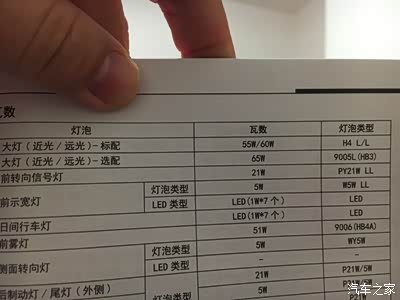

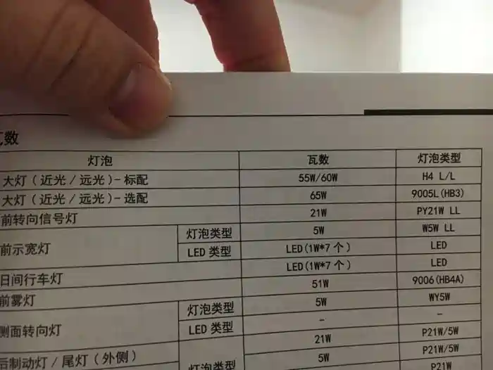

哪个大神知道,17款手动DLX大灯泡是啥型号?
sg5689
0浏览 · 2017-01-05 13:51
如果,说明书有,但看不懂。
优质解答
谢林辉 关禁闭 已屏蔽
朗动
你好。H4就是型号来的。如有帮助,请采纳攒攒帮助值,谢谢。
巴蜀文哥 关禁闭 已屏蔽
起亚K2
H4
2017-01-05 14:34 回复
江苏面膜哥 关禁闭 已屏蔽
宝马7系
灯泡就H4的
2017-01-05 15:00 回复
sg5689 楼主 关禁闭 已屏蔽
起亚K2
我行我秀K2 2017/01/05 15:00:41 发表在 地板
灯泡就H4的
我的带透镜的
2017-01-05 15:42 回复
sg5689 楼主 关禁闭 已屏蔽
起亚K2
星座旅程 2017/01/05 14:34:35 发表在 板凳
H4
这么肯定
2017-01-05 15:42 回复
江苏面膜哥 关禁闭 已屏蔽
宝马7系
sg5689 2017/01/05 15:42:14 发表在 4楼
我的带透镜的
带透镜的也是的
冷蘫987 关禁闭 已屏蔽
远近光在一起的就是H4
杭州车友4595463 关禁闭 已屏蔽
起亚K2
我记得,不带卤素透镜的是h4,高配带卤素透镜的是9005(也称hb3),这个透镜和氙气灯的透镜是不同的。
sg5689 楼主 关禁闭 已屏蔽
起亚K2
我行我秀K2 2017/01/05 16:12:23 发表在 6楼
带透镜的也是的
哎,今早看过了,它又帮我省钱了。看中飞利浦的led了,貌似前后间距不够,装不下去。
2017-01-06 11:02 回复
sg5689 楼主 关禁闭 已屏蔽
起亚K2
zhou77888 2017/01/06 08:46:40 发表在 8楼
可是HB03是单灯的呀,把我整糊涂
2017-01-06 11:03 回复
sg5689 楼主 关禁闭 已屏蔽
起亚K2
冷蘫 2017/01/05 19:43:23 发表在 7楼
远近光在一起的就是H4
带透镜怎么解释
2017-01-06 11:04 回复
杭州车友4595463 关禁闭 已屏蔽
起亚K2
sg5689 2017/01/06 11:03:46 发表在 10楼
可是HB03是单灯的呀,把我整糊涂
hb3(9005)没有透镜的时候是单灯,有透镜配合透镜变光就是双光。双光透镜氙气灯也是这样变光的,灯泡不动,透镜遮光片动。
而h4灯泡有两组灯丝,灯丝焦点不同配合反光碗实现远近光。
还有,你要实在不确定,打开引擎盖,旋下大灯密封盖,取下灯泡一看就知。先前也有坛友问,很多人都说是h4的,结果灯泡买回去要换的时候才发现自己是高配带透镜9005的。
