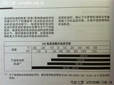

首先要用原厂5W-20的机油,其次,不用热车
2012-12-09 19:35 回复
