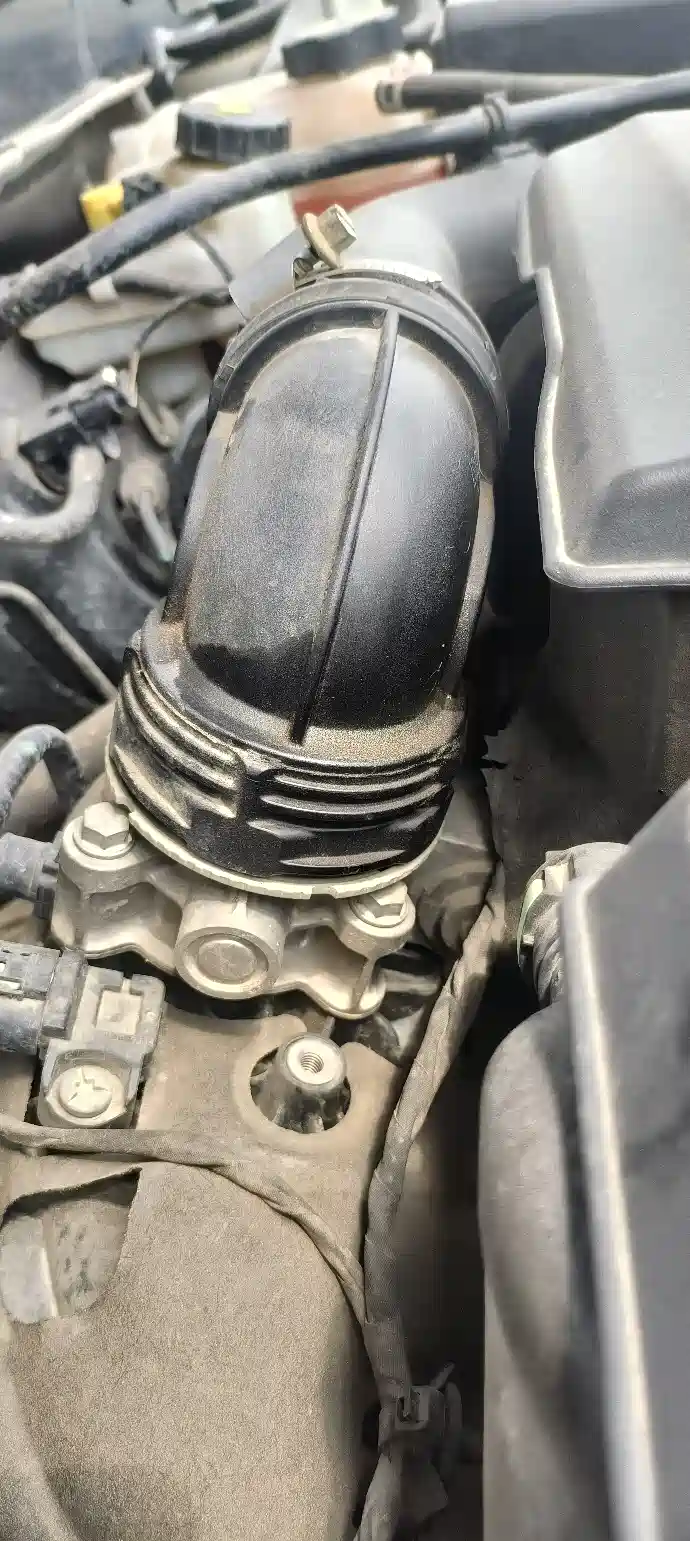

问 17款迈锐宝1.5T节气门渗漏怎么办? 删除 推荐精华 置顶 取消置顶 关闭回复 打开回复 推荐编辑 楼主禁言 移动帖子 重置头像 操作记录 林荫绿城 0浏览 · 2026-03-14 08:48· 发布于广西 17款迈锐宝1.5T,节气门处渗漏怎么解决,仔细看了一下发动机缸盖垫处未见渗油 举报 打开汽车之家 阅读体验更好 相关问题 更多 问怠速这样正常吗? 0回答 问咨询懂车师傅 0回答 问刹车灯常亮。 0回答 问迈锐宝内饰味道 0回答 问高档低速,换挡不及时 0回答 问座椅升级电动 0回答 全部回复 只看楼主 内蒙宏光老白 关禁闭 已屏蔽 五菱宏光S3 从图片上看这个油渍应该不是从节气门处渗漏出来的,检查一下看看是不是旁边的地方有漏油现象造成的,也可以拆下来进气管看看。 03-14 09:00 回复 沙发 屏蔽此人 举报 删除 取消删除 禁言 重置头像 共有条对话 > myscs 关禁闭 已屏蔽 应该是从废气阀处出来的发动机内部机油蒸汽(机油油雾)循环到进气管道凝结造成的,优先检查废气阀是否损坏。 03-14 14:53 回复 板凳 屏蔽此人 举报 删除 取消删除 禁言 重置头像 共有条对话 > I霸王龙I 关禁闭 已屏蔽 废气阀过来的机油蒸汽在进气管里冷凝成机油渗出来的。可以清洗干净进气管再观察一段时间 04-01 10:50 来自广东 回复 地板 屏蔽此人 举报 删除 取消删除 禁言 重置头像 共有条对话 > 还想在主楼增加内容?点击续写主楼内容 登录 参与更多互动 发表回复 打开App,查看更多评论 首 页 上一页 下一页 末 页 跳 转 取 消 还想在主楼增加内容?点击续写主楼内容 登录 参与更多互动 系统故障 发表回复 图片最多上传9张 微信好友 微信朋友圈 新浪微博 QQ好友 QQ空间 取消 相关推荐 加载中
