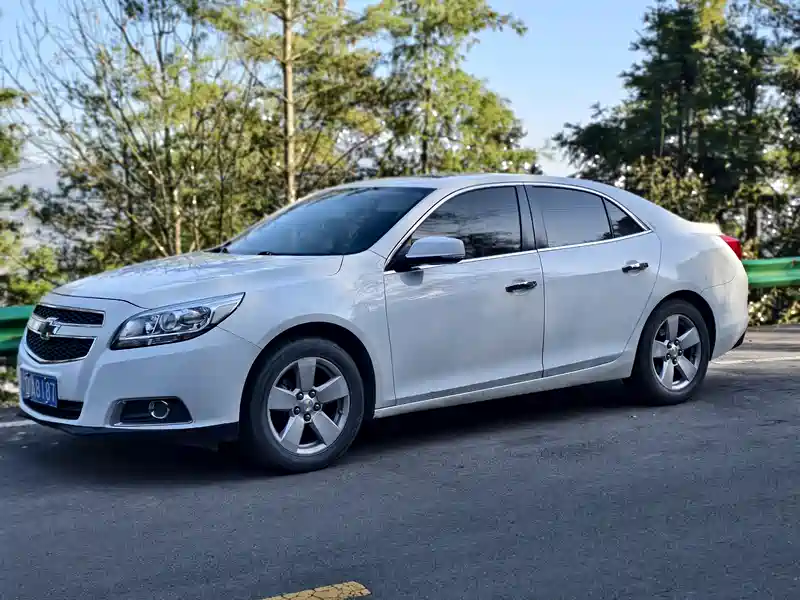

2012款的迈锐宝,2.4自吸的。安全行驶13万多公里了,质量稳定可靠,底盘状态良好无异响,平均油耗8.8L/百公里。目前,就是排气筒比较黑,感觉有些轻微烧机油。我打算勤加换油,缩短周期试试,看能不能有所缓解。计划使用的润滑油:壳牌(灰色)都市光影5w30这款,还有一款品牌叫胜牌复劲,清洁效果也不错。希望大家提提意见。
