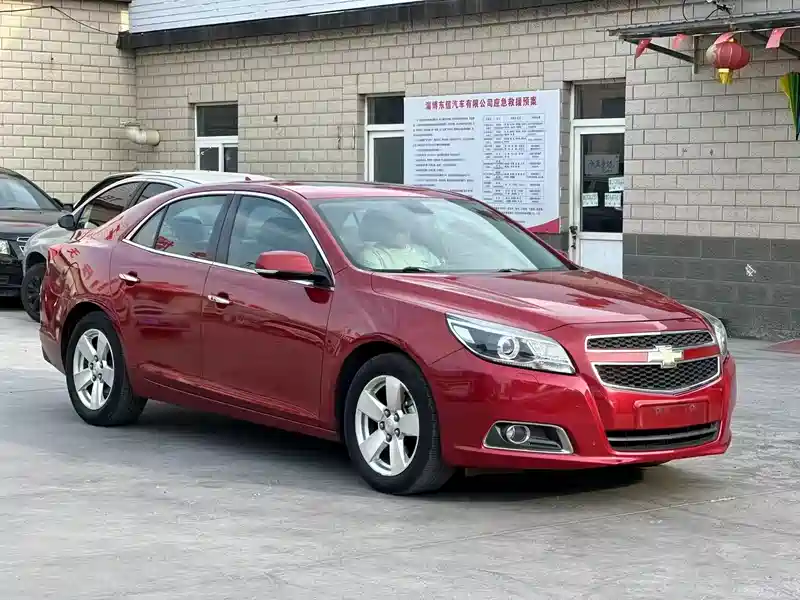

问 12款迈锐宝后备箱进水,排气孔能不能封起来 删除 推荐精华 置顶 取消置顶 关闭回复 打开回复 推荐编辑 楼主禁言 移动帖子 重置头像 操作记录 丿放开那尼姑 0浏览 · 2025-12-15 13:20· 发布于山东 12款迈锐宝后备箱进水,后备箱的那两个排气孔可不可以直接封堵起来,那两个排气孔漏水很严重,网上买了新的排气孔防水罩也没用 举报 打开汽车之家 阅读体验更好 相关问题 更多 问迈锐宝变速箱问题? 0回答 问后减震器防尘罩 0回答 问迈锐宝锁车报警 0回答 问车顶顶棚边缘的布 0回答 问中控仪表盘问题 0回答 问怎么更换空调滤芯 0回答 全部回复 只看楼主 与世无争的帅锅 关禁闭 已屏蔽 凯越 12款迈锐宝后备箱排气孔绝对不能直接封堵(其作用是平衡车内气压,封堵会导致关门费力、内饰异味难散,还可能影响密封系统寿命),排气孔漏水严重且换防水罩无效,核心是防水罩安装不到位、排气孔周围密封胶老化开裂,或后备箱存在其他漏点(如密封条破损、尾灯接缝漏水);建议先清理排气孔周边,重新打汽车专用中性硅酮密封胶后装新防水罩,同时检查后备箱密封条和尾灯接缝,针对性修复即可解决问题 2025-12-15 15:11 回复 沙发 屏蔽此人 举报 删除 取消删除 禁言 重置头像 共有条对话 > 还想在主楼增加内容?点击续写主楼内容 登录 参与更多互动 发表回复 打开App,查看更多评论 首 页 上一页 下一页 末 页 跳 转 取 消 还想在主楼增加内容?点击续写主楼内容 登录 参与更多互动 系统故障 发表回复 图片最多上传9张 微信好友 微信朋友圈 新浪微博 QQ好友 QQ空间 取消 相关推荐 加载中
