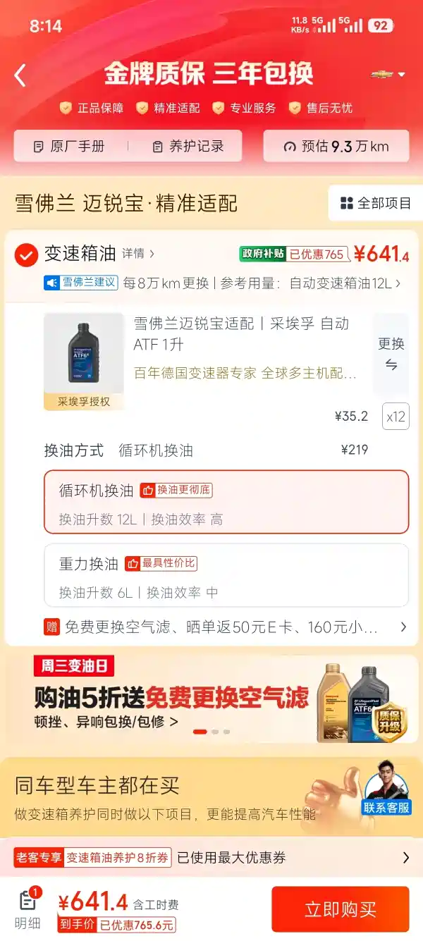

问 途虎640价格如何?循环换变速箱油值得做吗? 删除 推荐精华 置顶 取消置顶 关闭回复 打开回复 推荐编辑 楼主禁言 移动帖子 重置头像 操作记录 镂空宇宇 0浏览 · 2025-12-03 09:14· 发布于广东 途虎640价格,循环换变速箱油怎么样? 举报 打开汽车之家 阅读体验更好 相关问题 更多 问迈锐宝变速箱渗油 0回答 问17迈锐宝蓝牙问题 0回答 问安吉星有没有 0回答 问右向过弯底盘异响 0回答 问问问火花塞的事 0回答 问迈锐宝发电机故障码 0回答 全部回复 只看楼主 I霸王龙I 关禁闭 已屏蔽 重力换好点 2025-12-03 09:43 来自广东 回复 沙发 屏蔽此人 举报 删除 取消删除 禁言 重置头像 共有条对话 > 小全ing 关禁闭 已屏蔽 重力换油就行了,不要循环机,因为没有必要,反正也放不干净的。循环换油就是弄出来忽悠人的,增加了油料使用量,还要用设备,便于收钱。而且老车循环换油还有一个问题,容易造成阀体卡住,那就麻烦了。官方的维修手册里面其实就是重力换。 2025-12-03 12:27 来自湖北 回复 板凳 屏蔽此人 举报 删除 取消删除 禁言 重置头像 共有条对话 > 清野过客 关禁闭 已屏蔽 这个价格不算贵,还带赠品挺划算的。循环换油比重力换得更彻底,迈锐宝跑了挺久的话做循环换更合适,能把旧油清得干净点,对变速箱保护更好。 2025-12-03 20:00 来自北京 回复 地板 屏蔽此人 举报 删除 取消删除 禁言 重置头像 共有条对话 > 还想在主楼增加内容?点击续写主楼内容 登录 参与更多互动 发表回复 打开App,查看更多评论 首 页 上一页 下一页 末 页 跳 转 取 消 还想在主楼增加内容?点击续写主楼内容 登录 参与更多互动 系统故障 发表回复 图片最多上传9张 微信好友 微信朋友圈 新浪微博 QQ好友 QQ空间 取消 相关推荐 加载中
