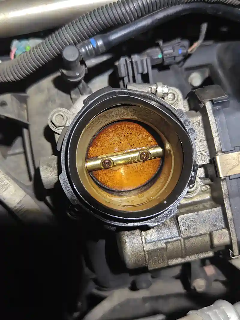

兄弟们,今天想自己拆开看看节气门脏不脏,这样的节气门算脏吗,然后发现进气管里面全是这种油水混合物怎么回事啊,哪里出问题了啊,严不严重啊

不用理它!你这个应该是老款LE5发动机,跟我的经典陆尊用的同一款发动机!不要自己去洗节气门,自己动了节气门,是要去电脑匹配的!我的就是,自己洗了节气门,发现进气歧管压力不对了,后来去洗车店给别人电脑重新学习一下节气门,进气压力就好了!断点也没毛用的!至于那个油迹,你实在看不过眼,可以把进气歧管整个拿下来洗一下,只要怠速不抖,就没必要动它,进气歧管本身就是跟曲轴箱相通的,机油蒸汽会上来,跟你节气门进来的脏东西一结合,就会成这样子的

节气门算脏。进气管那是机油的乳化物,估计是废气阀里的膜片老化烂了,机油蒸汽跑到了进气管,然后与空气中的水汽凝结成乳化物,如果你每次开车都是短途多,机油盖也会有这种乳化物。

拆都拆了,不洗一把?

废气阀有问题吧,正常会有曲轴箱里的机油蒸汽重新引入燃烧,进气管里有水蒸气也正常,不过这么严重的机油乳化就不正常了

这个节气门算比较脏的,进气管里的油水是机油蒸汽冷凝形成的,大概率是油气分离器(PCV阀)失效了,这问题不算太紧急但得处理,不然会污染节气门、影响动力,先清理节气门,再检查或更换PCV阀。
