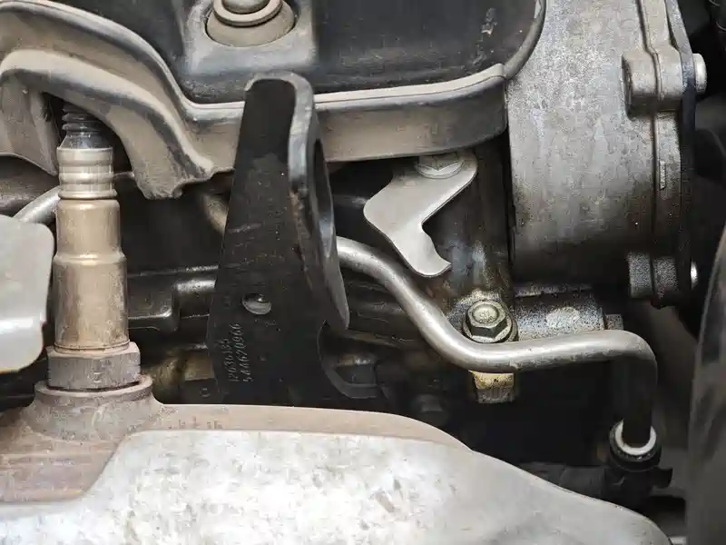

问 迈锐宝气门室盖漏油,各位车友给点意见。 删除 推荐精华 置顶 取消置顶 关闭回复 打开回复 推荐编辑 楼主禁言 移动帖子 重置头像 操作记录 feimx 0浏览 · 2025-11-13 21:34· 发布于湖南 迈锐宝1.5T气门室盖这里漏油,这个是原车好像是铝的气门室盖,是换垫子?还是气门室盖总成? 举报 打开汽车之家 阅读体验更好 相关问题 更多 问迈锐宝变速箱问题? 0回答 问下摆臂 0回答 问这个减震器要换吗? 0回答 问高档低速,换挡不及时 0回答 问咨询懂车师傅 0回答 问节气门,进气管 0回答 全部回复 只看楼主 内蒙宏光老白 关禁闭 已屏蔽 五菱宏光S3 先紧紧螺丝看看有没有继续漏油,如果气门盖没有变形换垫就可以,轻微的变形通过车床加工还可以继续使用,不用更换总成的,鋁质的长时间高温环境有关系。 2025-11-13 23:06 回复 沙发 屏蔽此人 举报 删除 取消删除 禁言 重置头像 共有条对话 > 长春车友4389636 关禁闭 已屏蔽 能够开几年,然后开始缩水。 2025-11-14 00:47 回复 板凳 屏蔽此人 举报 删除 取消删除 禁言 重置头像 共有条对话 > I霸王龙I 关禁闭 已屏蔽 换垫子,不要换总成。换到副厂的盖子废弃阀不行的话还有可能烧机油 2025-11-14 08:51 来自 回复 地板 屏蔽此人 举报 删除 取消删除 禁言 重置头像 共有条对话 > nion0615 关禁闭 已屏蔽 迈锐宝 换垫子就行,如果自己紧螺丝的话小心点,这个螺丝脆弱,我就拧断了两根螺丝 2025-11-14 09:01 来自山西 回复 屏蔽此人 举报 删除 取消删除 禁言 重置头像 共有条对话 > cgj0306 关禁闭 已屏蔽 别克GL8 气门室盖垫老化了,拧紧也没啥用,直接换个垫子就行 2025-12-15 14:37 来自广东 回复 屏蔽此人 举报 删除 取消删除 禁言 重置头像 共有条对话 > 还想在主楼增加内容?点击续写主楼内容 登录 参与更多互动 发表回复 打开App,查看更多评论 首 页 上一页 下一页 末 页 跳 转 取 消 还想在主楼增加内容?点击续写主楼内容 登录 参与更多互动 系统故障 发表回复 图片最多上传9张 微信好友 微信朋友圈 新浪微博 QQ好友 QQ空间 取消 相关推荐 加载中
