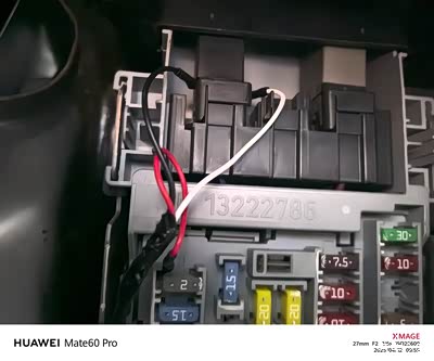

以前我在淘宝买了一个小按键,连接到方向盘左侧下面小继电器针脚那里的,在车子里就能按一下打开了,20块钱,现在貌似不好找了

接继电器的1和5号脚

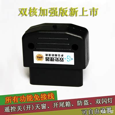

如果你装了一些解锁隐藏功能的obd插件的话,连续按3次解锁键就可以开。

拼夕夕搜迈锐宝升窗器,装在OBD那里,只要是着火状态下,连续3次车内解锁键后备箱自动弹开,很丝滑

我用是这种,插在 OBD 接口上,有一个小按钮按下后车厢就开了
