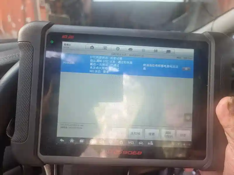

迈锐宝13年2.0自然吸气故障码P0463:00 燃油油位传感器电路电压过高,怎么解决,大概费用多少钱?

现在这个故障码的话报的就是燃油油位传感器,这个安装的话是在油箱内部的。如果说要处理的话,是需要进行更换这个传感器的,在外面综合修理厂更换,价格大概在2~300块钱左右。观察一下现在车辆显示的这个油表是否正常的、断的话短时间可以选择不用处理,这个没有安全隐患。

迈锐宝2013款2.0自吸出P0463故障码,是油位传感器电压高。你先看线路,不行就换传感器,维修费用几百块。

换传感器
