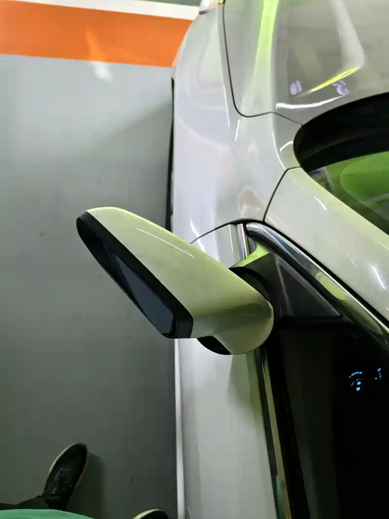

各位大佬,这个是啥情况啊?
15 款迈锐宝 2.0  上次后视镜里面齿轮坏了,拆开换了齿轮之后,后视镜打开就到这个位置了。需要再拆开修吗

安装时没有按照原来的位置进行安装就会出现这种情况,建议拆下来重新安装正常情况下都有对应标志进行安装。

这肯定是需要再进行维修。出现这种情况应该是在更换后视镜折叠齿轮的时候,这个齿轮的位置没有对好,所以说它在开启之后开的就过大了,还得是拆开之后再重新的处理一下。把这个齿轮重新调整回来。

这是被掰了 淘宝买个总成吧 二百多块钱

你这是折叠位拆下来的,装的时候还是折叠位装,不要在打开位装。我也是自己修的齿轮,齿轮裂了,动作有异响。
