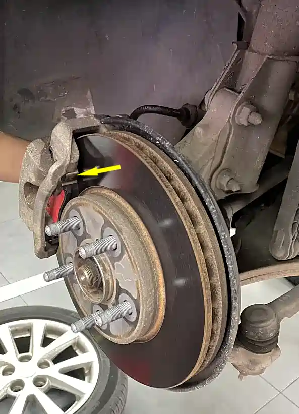

问 刹车片后面这个贴片是干什么的呀 删除 推荐精华 置顶 取消置顶 关闭回复 打开回复 推荐编辑 楼主禁言 移动帖子 重置头像 操作记录 SunDialAt28 0浏览 · 2025-03-05 11:46· 发布于重庆 借用论坛其他兄弟的图片借用另外朋友的图片问一下,黄色箭头这个位置的贴片是起什么作用的呀?刹车的时候这个贴片是固定不动的吗?这个和刹车盘的距离很近呀 举报 打开汽车之家 阅读体验更好 相关问题 更多 问座椅升级电动 0回答 问有18款改气的吗 0回答 问迈锐宝原车中控大屏 0回答 问求解 0回答 问减震升级或底盘整顿 0回答 问迈锐宝内饰味道 0回答 全部回复 只看楼主 山东的小伙 关禁闭 已屏蔽 宝骏560 刹车片这个位置的铁片是属于磨损报警的一个铁片。第一刹车片磨损到一定的厚度一般低于三毫米之后正常车辆的刹车盘就会摩擦到这个铁片,车辆在行驶中就会有明显的铁磨铁的滋滋滋的声音。第二就是这个,主要是一个相关的提醒作用,如果有类似的声音,需要及时检查刹车片的厚度,如果低于三毫米,必须及时更换。 2025-03-05 11:47 来自山东 回复 沙发 屏蔽此人 举报 删除 取消删除 禁言 重置头像 共有条对话 > A09510 关禁闭 已屏蔽 比亚迪S6 定位 2025-03-05 11:50 来自江苏 回复 板凳 屏蔽此人 举报 删除 取消删除 禁言 重置头像 共有条对话 > 秦始黄焖鸡 关禁闭 已屏蔽 哈弗大狗 限位,防止你的刹车片跑出刹车卡钳 2025-03-05 12:36 来自吉林 回复 地板 屏蔽此人 举报 删除 取消删除 禁言 重置头像 共有条对话 > I霸王龙I 关禁闭 已屏蔽 定位+报警的作用 2025-03-06 16:02 来自广东 回复 屏蔽此人 举报 删除 取消删除 禁言 重置头像 共有条对话 > yousjj 关禁闭 已屏蔽 用来定位和响的,刹车片太薄就会响 2025-03-16 12:46 来自上海 回复 屏蔽此人 举报 删除 取消删除 禁言 重置头像 共有条对话 > 大桂A 关禁闭 已屏蔽 2025-03-16 22:26 来自广西 回复 屏蔽此人 举报 删除 取消删除 禁言 重置头像 共有条对话 > jsk_u 关禁闭 已屏蔽 迈锐宝 我觉得三楼的回答是正确的,应该起限位的作用。既然设计成这样,肯定是合理的。 2025-03-17 10:31 来自北京 回复 屏蔽此人 举报 删除 取消删除 禁言 重置头像 共有条对话 > 还想在主楼增加内容?点击续写主楼内容 登录 参与更多互动 发表回复 打开App,查看更多评论 首 页 上一页 下一页 末 页 跳 转 取 消 还想在主楼增加内容?点击续写主楼内容 登录 参与更多互动 系统故障 发表回复 图片最多上传9张 微信好友 微信朋友圈 新浪微博 QQ好友 QQ空间 取消 相关推荐 加载中
