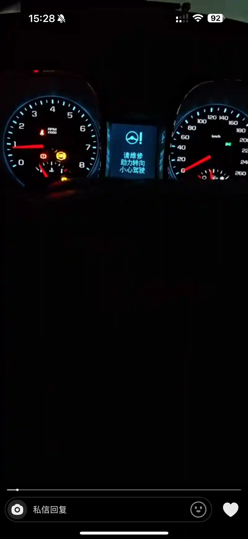

车子是2014年迈锐宝,快11万公里
然后一个月前车检回来,出现故障灯问题
车子只要一启动,abs灯,紧急制动,电子手刹都亮
一开始开个半小时会灯灭,然后行驶过程中总是总是反反复复亮灯。最后换了电瓶,感觉也没有作用。只要 电子手刹灯一亮,仪表盘立刻提示请检修助力转向。有时候abs灯亮了,开一会会自动灭。电子手刹需要反反复复很久。只要电子手刹灯亮,就挂不起来手刹,最后发现如果一直把手刹扣住不松手,最后也可以挂上去。停车熄火,电子手刹立刻挂上。然后去修理厂,师傅说估计abs泵旁边那个电脑版问题,说要拆下来去找懂电路板的人修理。但是我没修理,准备年后再说。请教大家,这是什么问题,谢谢!

之家车友7050847 楼主 关禁闭 已屏蔽
故障码如图
2024-12-24 15:39 来自江苏 回复
壹路順风 关禁闭 已屏蔽
这是通讯故障。通讯故障严重是影响整个通讯线路。而通信线路又连接着很多控制模块。如果拔掉手刹模块之后正常了,就换手刹模块。
