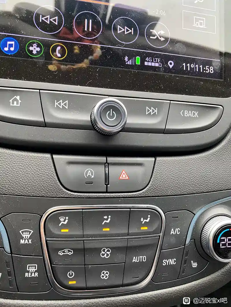

问 开启吹前挡风玻璃,AC灯是熄灭状态,空调压缩机是不是在运行状态 删除 推荐精华 置顶 取消置顶 关闭回复 打开回复 推荐编辑 楼主禁言 移动帖子 重置头像 操作记录 青岛车友2202011 0浏览 · 2024-12-20 20:14· 发布于山东 图中的情况, 压缩机是不是还在工作?开启吹前挡风玻璃按钮, 此时AC灯是熄灭状态,空调压缩机是不是还在运行状态? 举报 打开汽车之家 阅读体验更好 相关问题 更多 问油耗表显示的不一样 0回答 问车子要做哪些保养? 0回答 问关于机油混加的问题 0回答 问节气门,进气管 0回答 问迈锐宝carplay 0回答 问故障码怎么回事? 0回答 全部回复 只看楼主 青岛车友2202011 楼主 关禁闭 已屏蔽 网上查了一下, 很多人说,虽然是AC灯熄灭了, 但是压缩机还在工作, 只有开启吹面部一个灯的情况下, 压缩机才是关闭的 2024-12-20 20:15 来自山东 回复 沙发 举报 删除 取消删除 禁言 重置头像 共有条对话 > 杨FleXRay 关禁闭 已屏蔽 宝骏730 你好,通过你这个发的照片来看,我们这个开启催前挡风玻璃进行吹风的时候,然后咱这个AC灯是熄灭状态,空调压缩机的话是不在运行状态的,因为我们这个AC开关没有进行按压,没有开启空调是没有接到这个控制电源信号,压缩机是不会工作的。只有我们车辆这个AC开关进行打开以后点亮以后压缩机才会进行工作。 2024-12-20 20:15 来自浙江 回复 板凳 屏蔽此人 举报 删除 取消删除 禁言 重置头像 共有条对话 > 等红灯时总听一首歌 关禁闭 已屏蔽 帕萨特 热风是发动机的温度,冷风的话空调压缩机在运行 2024-12-20 20:25 来自浙江 回复 地板 屏蔽此人 举报 删除 取消删除 禁言 重置头像 共有条对话 > 唯暴富解百忧 关禁闭 已屏蔽 迈锐宝 AC关空调就是关的。吹挡风那是风扇调到最大了而已,开空调进一步除湿,能更快更好的除雾 2024-12-21 13:50 来自湖北 回复 屏蔽此人 举报 删除 取消删除 禁言 重置头像 共有条对话 > 屋檐下的冰凌 关禁闭 已屏蔽 以前听过一个说法,车外温度低于3度的时候,压缩机是不启动的,即使AC制冷灯是亮的,压缩机也不启动。如果前车窗有雾,热风也可以除雾,没必要非开制冷。 2024-12-23 10:50 来自山东 回复 屏蔽此人 举报 删除 取消删除 禁言 重置头像 共有条对话 > 还想在主楼增加内容?点击续写主楼内容 登录 参与更多互动 发表回复 打开App,查看更多评论 首 页 上一页 下一页 末 页 跳 转 取 消 还想在主楼增加内容?点击续写主楼内容 登录 参与更多互动 系统故障 发表回复 图片最多上传9张 微信好友 微信朋友圈 新浪微博 QQ好友 QQ空间 取消 相关推荐 加载中
