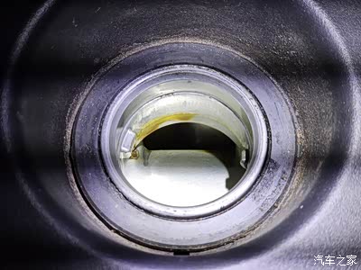

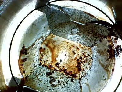

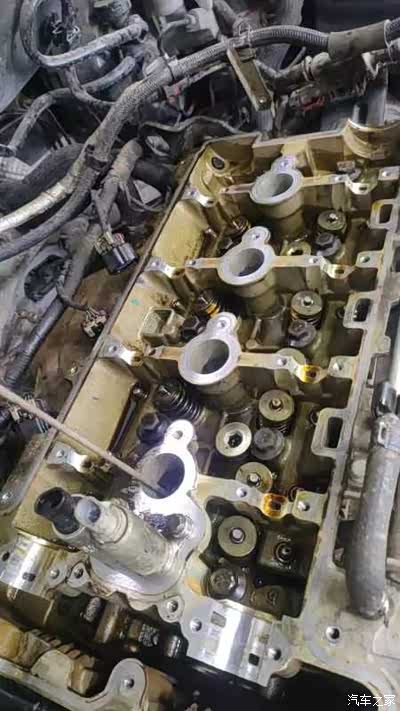

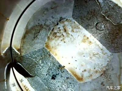

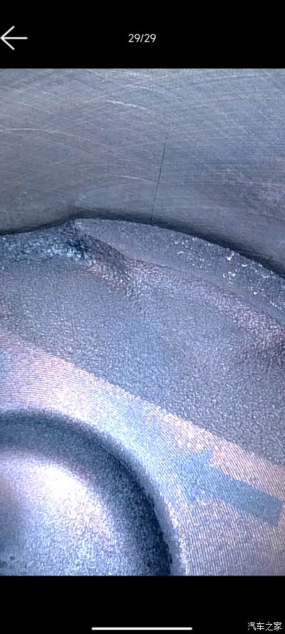

我的发动机颜色正常吗?是不是拉缸了 删除 取消推荐 置顶 取消置顶 关闭回复 打开回复 推荐编辑 楼主禁言 移动帖子 重置头像 操作记录 江铃福特途睿欧 0浏览 · 2024-11-07 07:41· 发布于重庆 一直在全球购买机油保养 举报 打开汽车之家 阅读体验更好 相关问题 更多 问变速箱 0回答 问迈锐宝原车中控大屏 0回答 问节气门,进气管 0回答 问手套箱u***问题。 0回答 问关于迈锐宝换电瓶。 0回答 问迈锐宝二手啥行情啊? 0回答 全部回复 只看楼主 风景就在路上 关禁闭 已屏蔽 豪越L 通过这个机油加注口的情况来,看发动机里面的状态还是比较好的,看起来油也比较清澈,而且有那种油亮的感觉。判断发动机是否拉缸,从这是看不出来的,如果拉缸的话,肯定会伴随着烧机油的问题。要从这方面去观察 2024-11-07 07:44 来自吉林 回复 沙发 屏蔽此人 举报 删除 取消删除 禁言 重置头像 共有条对话 > 学富舞车 关禁闭 已屏蔽 博越L 这样看是没问题的,颜色不是判定拉缸的标准。拉缸的话,通常会有发动机内部活塞与缸壁间隙增大,导致发动机性能下降或者出现其他故障。 2024-11-07 07:55 来自浙江 回复 板凳 屏蔽此人 举报 删除 取消删除 禁言 重置头像 共有条对话 > myscs 关禁闭 已屏蔽 拉没拉缸弄个内窥镜瞧瞧 2024-11-07 08:15 来自江苏 回复 地板 屏蔽此人 举报 删除 取消删除 禁言 重置头像 共有条对话 > 夏轩的levis 关禁闭 已屏蔽 迈锐宝 他们说这个是挡板,不是发动机内部金属,我的发动机这个地方发红黑色,他们说是油泥挥发上来导致,让我换个机油 2024-11-07 08:25 来自广东 回复 屏蔽此人 举报 删除 取消删除 禁言 重置头像 共有条对话 > 冷就不能多穿点吗 关禁闭 已屏蔽 没那么容易坏的,又不是纸做的,只要每年换一次机油,没事多地板踩一下, 2024-11-07 08:54 来自广东 回复 屏蔽此人 举报 删除 取消删除 禁言 重置头像 共有条对话 > 合肥车友Pengswen 关禁闭 已屏蔽 风云 打开机油加注盖,正品全合成机油气门室内为金属本色…使用正品合格机油,网购需谨慎… 2024-11-07 22:07 来自安徽 回复 屏蔽此人 举报 删除 取消删除 禁言 重置头像 共有条对话 > 常州车友3896085 关禁闭 已屏蔽 迈锐宝 拉没拉缸看的是缸壁的竖拉痕 2024-11-08 10:20 来自江苏 回复 屏蔽此人 举报 删除 取消删除 禁言 重置头像 共有条对话 > 屋檐下的冰凌 关禁闭 已屏蔽 那你得把火花塞卸下来,用内窥镜看缸内,迈锐宝机油盖子打开,里面是这个颜色的,没问题。 2024-11-08 13:01 来自山东 回复 屏蔽此人 举报 删除 取消删除 禁言 重置头像 共有条对话 > jsk_u 关禁闭 已屏蔽 迈锐宝 看不懂,帮顶 2024-11-08 18:55 来自北京 回复 屏蔽此人 举报 删除 取消删除 禁言 重置头像 共有条对话 > hihopcks 关禁闭 已屏蔽 林荫大道 这里怎么看得出来 2024-11-09 23:37 来自云南 回复 屏蔽此人 举报 删除 取消删除 禁言 重置头像 共有条对话 > Show_M 关禁闭 已屏蔽 宝马X2 我的也是这样,黄色的 2024-11-14 11:31 来自湖南 回复 屏蔽此人 举报 删除 取消删除 禁言 重置头像 共有条对话 > hehe200521 关禁闭 已屏蔽 能跑就行,管他拉不啦 2024-11-25 14:29 来自山东 回复 屏蔽此人 举报 删除 取消删除 禁言 重置头像 共有条对话 > 偶不是天使1943 关禁闭 已屏蔽 18款1.5T的,机油一直用快驰9000,不算很好的机油,这款应该没有假机油吧? 2024-11-25 22:24 来自浙江 回复 屏蔽此人 举报 删除 取消删除 禁言 重置头像 共有条对话 > maisui666 关禁闭 已屏蔽 很明显已经拉缸了,机油经过高温已经烧糊变色了。这种情况判断是发动机冷却不良造成的,建议更换-20度玻璃水可以解决。 2025-08-21 08:11 来自山东 回复 屏蔽此人 举报 删除 取消删除 禁言 重置头像 共有条对话 > 小全ing 关禁闭 已屏蔽 你这个颜色是健康的,润滑良好 2025-10-17 09:19 来自湖北 回复 屏蔽此人 举报 删除 取消删除 禁言 重置头像 共有条对话 > 果壳6339 关禁闭 已屏蔽 请问:全球购机油,是用哪个品牌,哪个系列 2025-10-26 13:58 来自福建 回复 屏蔽此人 举报 删除 取消删除 禁言 重置头像 共有条对话 > tian1_cn 关禁闭 已屏蔽 2025-11-23 19:45 来自辽宁 回复 屏蔽此人 举报 删除 取消删除 禁言 重置头像 共有条对话 > 还想在主楼增加内容?点击续写主楼内容 登录 参与更多互动 发表回复 打开App,查看更多评论 首 页 上一页 下一页 末 页 跳 转 取 消 还想在主楼增加内容?点击续写主楼内容 登录 参与更多互动 系统故障 发表回复 图片最多上传9张 微信好友 微信朋友圈 新浪微博 QQ好友 QQ空间 取消 相关推荐 加载中
