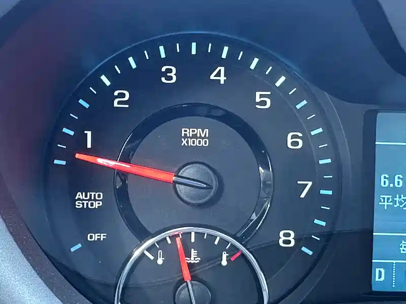

18款迈锐宝,怠速低,只有300-400左右

去年开始怠速低,冷车启动后,加速无力,速度在40码左右上不去。松油门有啸叫声。有车友在没遇到这种情况么?

你那是怠速650。

    DZzzzzzzzzzzzz 楼主 关禁闭 已屏蔽
    这是节气门的状态

    3啦三 关禁闭 已屏蔽
    你那是怠速650。

    OFF那里才是0,第一格起始点好像是500,我记得我车大概也是你那个位置,正常的。至于加速无力有没有故障码?
    这车一个通病就是凸轮轴进排气电磁阀故障(也可能只是脏污),还有机油压力调节器故障(长期脏污填堵塞)

    迈锐宝
    怠速正常,那个刻度最底下是0,指针下边是500。冷车起步加油无力和怠速无关。

    迈锐宝
    第一个大点是500,第二个小点是750,第三个写着1的大点是1000, 你那个700转左右,正常的
